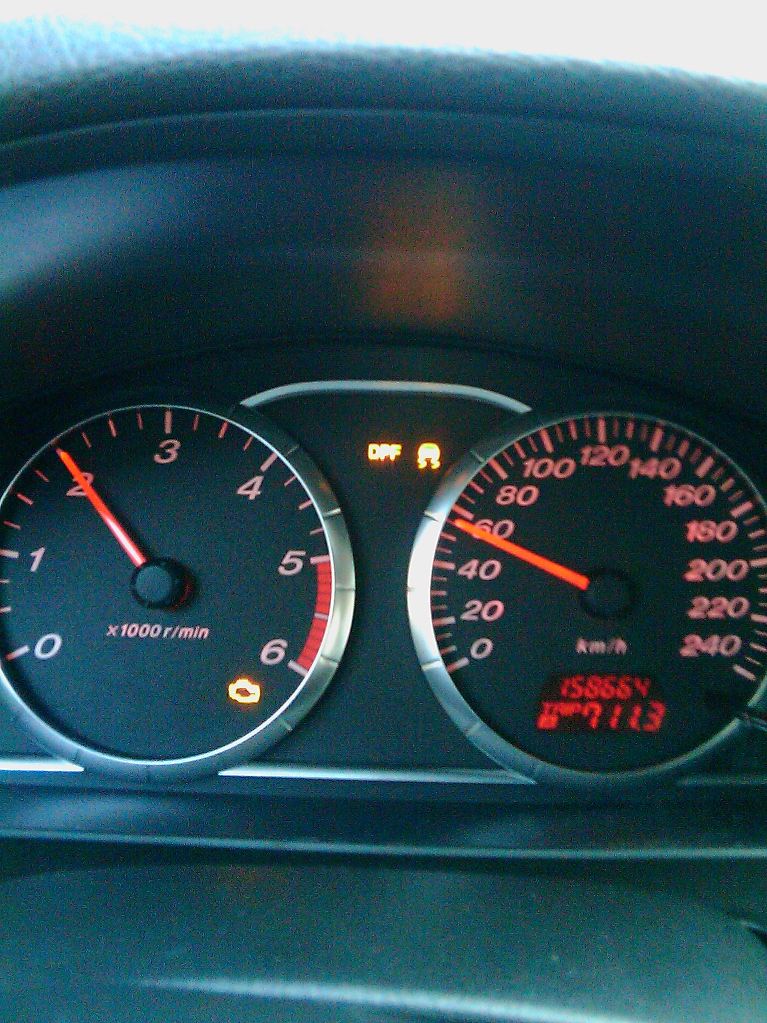

Zdravo, danes sem imel med vo?njo pravi lihgt show. Pri?ge se mi lu?ka za zdrs koles (DSC), lu?ka za motor, DPF lu?ka pa utripa!
Avto nima nobene mo?i, in obrati gredo do max 2500 obratov!
Se komu kaj zdi kaj bi blo?
Hvala za pomo?,
lp Uro?

Ni drugega kot direkt na servis - ?e ima? dolgo pot do servisa in MES kar pokli?i vleko, upam da ni to ampak ?e se ti je zabasal DPF si v...........lahko pa da je samo v safe mode...
A ti ni prej ni? svetila lu?ka DPF? ?e sveti je lahko opozoilo za DPF in lahko sam ?e kaj naredi? ali sevisni interval za resetirat, ?e pa gori je pa ?e onkraj meje
Lu?ka za DPF utripa, gorijo pa lu?ke za zdrs koles in lu?ka za napako na motorju! Avto pa zdej nima nobenih pospe?kov, obrati gredo do max 2500 rpm!
To je prvi? v dveh letih odkar imam avto. Je pa letnik 2006! Mel sem pa decembra servis, sem menjal olje pa vse kar sodi zraven, vendar ra?unalnika nisem resetiral, ker mi tut nobena lu?ka ni gorela!
Glede na to, da takle light show kot ga imam jaz ni nikjer tuki opisan predvidevam, da ni neki fulll narobe s filtrom. Vsi, ki poro?ate probleme z DPFjem se je pri?gala ali pa utripala samo DPF lu?ka.
lp, U

ja kakor ho?e?....?e bi samo gorela ne bi bilo panike, tako pa je lahko karkoli tudi okoli turbine
Katero olje si dal notri?
Pri tebi zna biti DPF senzor ali zabasan filter - ?e je gre avto v t.i. limp-home mode (safe mode)
Pa bodi vesel ?e je to.
Vseeno bi jaz preveril koliko olja ima? - olje samo naraste - preveri ?ibko ?e je med full in X in najbolj va?no katero olje si dal notri!

To?no to sej zgodilo meni okoli novega leta.
Na koncu je bil zabasan DPF in ?e ena ?ica od senzorja temperature v interkulerju je bla prekinjena.
To sem po?timal, ro?no regeneriral in je do sedaj vredu.
Sta pa ti dve lu?ki (motor+zdrs) za vse napake, tko da priklopi na ra?unalnik pa bo? vidu.
lp,
Na Gami so ugotovili, da je lamda sonda! Cena mal pol 600?. Upam na rabljeno ...
Lp, U
Lp, U
lambda = 600????????????????
To so tudi meni v Puli rekli ko je na moji Mazdi5 bil ta problem - vendar v garanciji - 30min pa so re?ili..
Ne morem verjet, mama filing kot da se za stro?kom skriva ?e kaj ve?.
Ja pri meni je ibl tut pred ?asom podoben problem. Lu?ka je utripala..pa reset...pa je blo 14 dni ok, pa spet..na koncu je bla fu? lambda in ja...takrat je bla cena 500?, no jaz sem potem spalamudil preko vez za pol manj...Druga?e so pa hude cene za to..

Se opravi?ujem za butast vpra?anje! A mogo?e kdo ve ali je lamda sonda za mojo M6 (2006/CD143,DPF) primerna od drugih modelov in letnikov? Recimo 02,04,05, 121KM al pa 136KM???
Hvala, U
Enkrat sem nekje prebral: ?e nima? Japonca je bol?, da si bos
A so ti povedali sploh katera lamdba sonda ti je crknila?
Hmmm, ne! Mam pa izpisek iz ra?unalnika k je bil avto priklopljen! To naj bi bilo na DPF filtru al kje. Ker men pi?e " Ni znana nikakr?na dejavnost tokokroga ogrevalnega tipala kisika (HO2S21). To naj bi bila definicija napake!
Ja, vem. sem imel isto te?avo. Samo sondi sta dve. ena pred in ena za filtrom. Tisto na linku je pomoje ?isto druga sonda..
Hmmm, zdej smo pa tam :( Verjetno se tut razlikujeta med sabo. Ko bi vedu kaj pomenjo vse te cifre na izpisku od ra?unalnika! Neka cifra mi je bl zanimiva :RF7J 18 86,1B Komu kaj jasno?
To je koda te sonde.
Napaka je skoraj zagotovo na o?i?enju. Dej pregledat malo ?ice in konektor.
Najla?je je zamenjat cel senzor, pa najve?krat sploh ni fu?.
