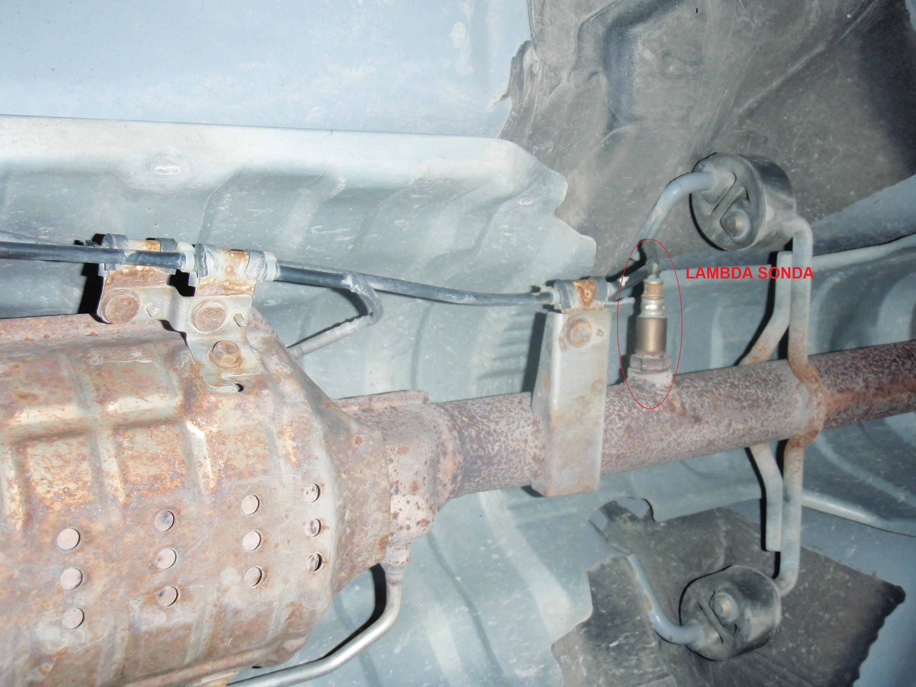

To je koda te sonde.
Napaka je skoraj zagotovo na o?i?enju. Dej pregledat malo ?ice in konektor.
Najla?je je zamenjat cel senzor, pa najve?krat sploh ni fu?.
Kje to?no se pa nahaja sonda?
Enkrat sem nekje prebral: ?e nima? Japonca je bol?, da si bos
Na izpuhu je skupaj 5 sond.

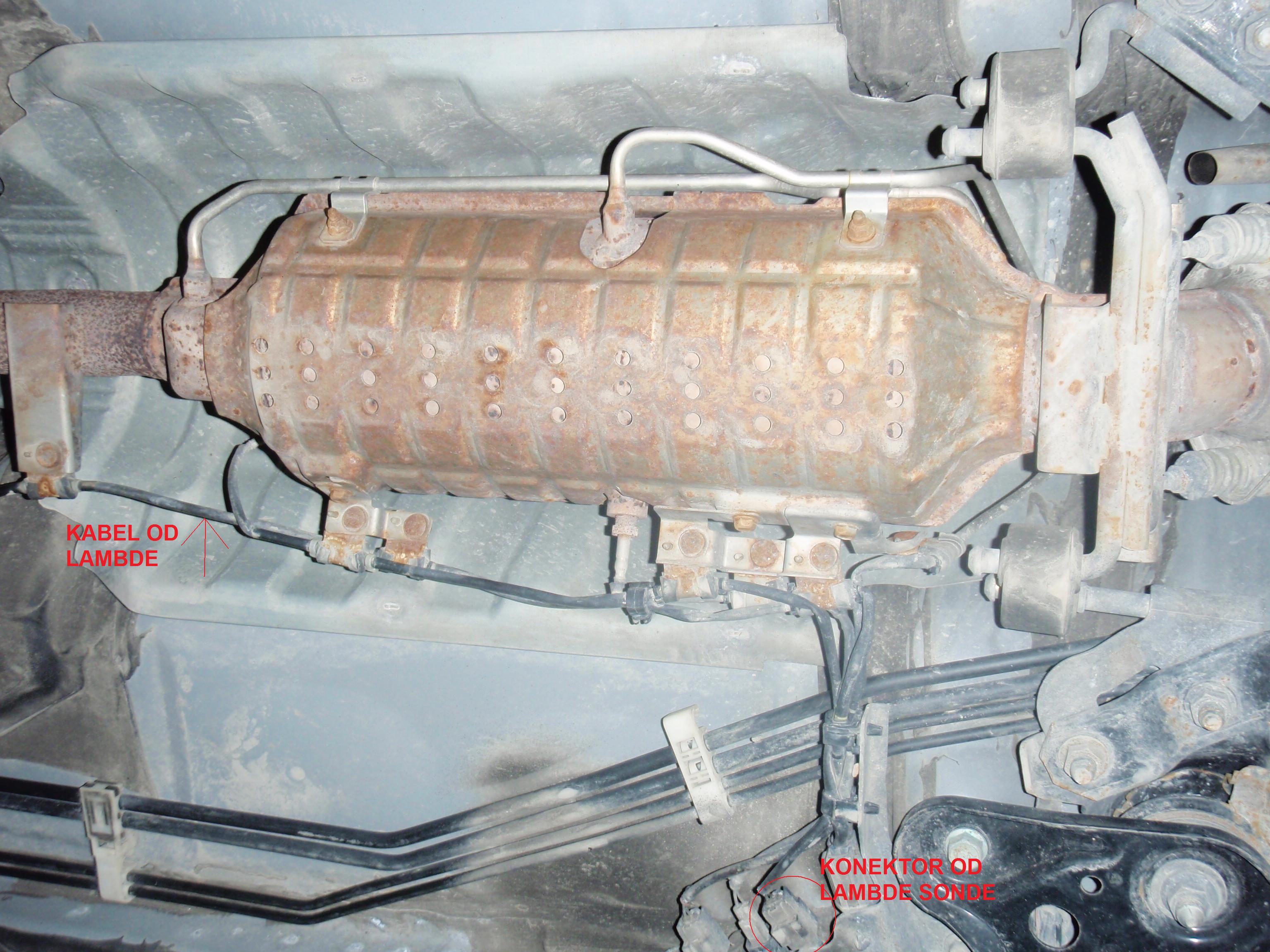

Ena je takoj na cevi izpuha pred DPF. Potem so tri temperaturne sonde v samem DPF. Nato pa ?e ena na cevi za DPF-jem. Vse sonde pa so preko konektorjev povezane z avtom.
Konektorji pa so locirani zraven filtra DPF.

?e kr mam problem s sondo! Zanima me kje je locirana prva lambda? Lambda, ki je na izpu?ni cevi ima 4 ?ilni kabel in je vezan v konektor. Na filtu so potem res ?e neke tri sonde (baje temparaturne). Prve pa ne najdem!
Predvidevam, da so prva in druga sonda razli?ne med sabo! Ali od drugih modelov Mazde 6, recimo 136 ali pa 121 kojnske, sonde pa?ejo na mojo Mazdo 6 CD143/ 06 letnik?
Mazde pred DPF faceliftom sploh NIMAJO teh sond !
Sej sem, sam fora je v ceni! 600?!
