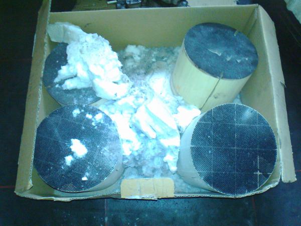

To je pa res tako! Na mojoj 6-ici sem naredil odstranitev dpf-a (preprogram i odstranitev). Od takrat so se ustavile vse te?ave, ki so obstajale z dpf. ?e se kdo zanima bom lahko poslal povezavo, kjer je vse opisano s slikami.
:policaj: error driver 6 604015435943476473710351.jpg
bi me zelo zanimalo ?e bi poslal slike ja :cheers:
To je vse lepo in prav. Problem bo takrat ko bodo na tehnicnem zaceli preverjati ali ima avto dpf, saje, itd..
Ja takrat bom pa kupil golf(dvojko!)

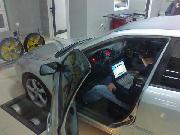

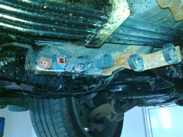

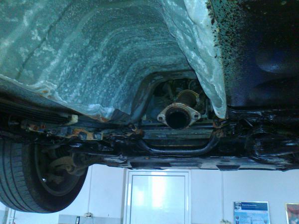

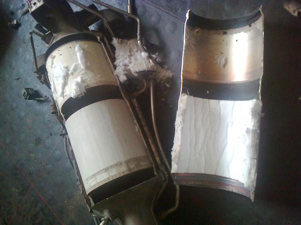

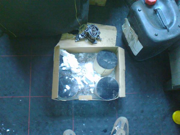

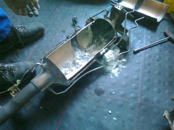

Tukaj so slike odstranjevanje DPF-a. To me je ko?talo 400 eur. Cena vklju?uje preprogramiranje in odstranitev DPF-a in je narjen v Srbiji. Potem sam nardil chiptuning motorja.
Slika prikazuje DPF in katalizator. Sem moral odstraniti oba, ker je katalizator prepihan.
