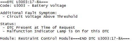

Pozdravljeni
Prebral sem napake in dobil slede?e.

Lahko kdo pomaga.
