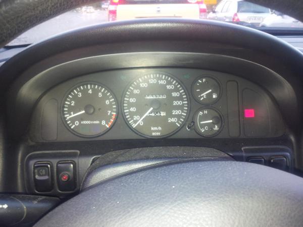

pred kratkim se mi je za?ela pri?igati opozorilna lu?ka na armaturni plo??i, recimo ko je blo treba malo bolj pospe?it pri speljevanju iz kri?i??a oziroma pri prehitevanju ... sedaj pa ?e kar konstantko sveti, gledu sm ?e v knjigco od avta pa nisem nikjer zasledu kaj to?no naj bi pomenila ta opozorilna lu?ka.
Nisem prepri?an, lahko da je tale lu?ka opozorilo na izrabljene zavore oz. premalo zavorne teko?ine. :huh:
sm preveru use ?ivljenske teko?ine, bremze pa tud nemorjo bit ker nimajo nobenga senzorja za izravo pli??ic ... pa ro?na zavora tud ni tole, ker lu?ka za ro?no zavoro je na levi strani armaturke in ima namesto klicaja v oklepaju P
bom probu, ?eprov mal dvomm da bi blo lohk kej tazga ... ve? pa nikoli ane ... a je mo?no tud da ti sveti zaradi napa?nih podatkov lambde sonde oziroma kakr?ne kol napake na izpu?nem sistemu ker kokr sm jest gledu auspuh ... upam da se nebo hmal zgodil da ga bom zasabo vleku ...
Lucka od zavor. Preglej stikalo na rocni zavori, senzor za olje v posodi za zavorno olje. ABS dela?
ABS dela normalno, olja mam dost idin kontakte morm ?e zdele prevert ...
?e ne druzga bi jaz akumulator odklopu za par minut, pa potem gleda? ?e se ti lu?ka ponovi. <_<
ta lu?ka nima nobene povezave z izpu?nim sistemom, neki je v zvezi z zavoram.
Sm se ucer mal bl poglobu in res ugotovu da mi mal zavorne tekocine mankal, ki sem jo seveda doliu, zdej se morm spravt se bremze prevert ce mi spusca na celjustih spredaj oz. Cilindrcki v bobnih
Sicer pa da ne bo? ?ivel v strahu, se zapelji do Avtoservisa Burja (na koncu Kam. obvoznice, v smeri Qlandie) in ti bodo mojstri povedali ali po?timali kar je za sanirat. :cheers:
ne rabs zapravlat, ce lohk sam ordiniras :P
vem da je treba ve? k pou podvozja nazaj spravt tko kt je treba in bo kr investicija ?e se spravm use na 1x delat
to?n to ... ve?inoma znam sam po?ravfat ostalo rabm mal pomo?i, fali mi pa delavnica in pa orodje ...
