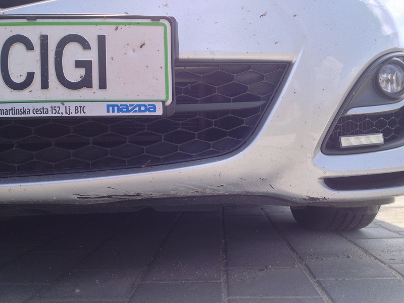

Nekdo mi je danes na parkiri??u malo podrsal avto :vskalo::wacko::whatever: . Zgledalo je zelo grdo, ker je bilo na dol?ino cca. 30 cm vse belo/?rne barve. Potem pa sem z mokro cunjo ves made? spucal dol.
Kot zgleda pa je samo lak pobralo dol. Barva je na sre?o ostala.
Se da to kaj popraviti oz. spulirati? Kak?en nasvet bi prosil. Kaska po mojem se ne spla?a uveljaviti za te praske.
Hvala!

Dejmi en nasvet, jaz nisem ?e nikoli poliral avta. Kaj moram kupiti?
Jaz ti lahko le napi?em kako sem se pred leti (amatersko) lotil zadeve in tega ne vzemi za ultimativni nasvet v tvojem primeru. :P
Kupil sem polirno pasto in ve?jo koli?ino vate. Potem pa se je za?elo pranje avte, kasneje (v fazi poliranja) ga je bilo potrebno parkirati v senci in potem s kro?nimi gibi "polira?" pleh (nekatere paste imajo tako, da nanese? pasto in malo po?aka?, potem grobo razma?e? in na koncu fino, s kro?nimi gibi spolira? zadevo). Ko je faza poliranja zaklju?ena, OBVEZNO ?e enkrat operi avto, da se ti slu?ajno na kak?nih robovih polirna pasta ne zape?e na pleh ali gumo (okrog stekel npr.), ker to je precej neprijetna prigoda. :huh:

Kupi? poceni pasto Sonax ali on ?elva Wax in spolira? brez neke filozofije tako da je bolj?e od tega kar je in slab?e od novega. Se navadi? in ?ez ?as ti je ?e vseeno. ?e posebej k se v tej fakn slo praske kar kopi?ijo, in kopi?ijo......
Hvala!
po?akaj da se nabere. Parkiri??e je druga?e brez pla?ila ali izgube bonusa. Jaz 1x letno popravljam na ra?un zavarovalnice
2000 ?mirgl pa potem polirna vata pa spolira? ;) simple pa je avto spet lep... prakticiral na celi havbi...
druga?e pa de?ki... kupi? polirko za 50? pa? reskira?... Kupi? sonax polirno kremo tut nekje 10?...
Potem pa nana?a? na POLIRKO ne na lak in polira? lepo po?asi in ne na istem mestu predolgo, z roko posku?a? toploto laka ki ne sme biti od poliranja ve? kot mla?en... na pregibih in robovih se ne zadr?uje ker imajo manj laka in barve in lahko skos za?gemo... in nikoli res NIKOLI delat na suho... polirka more bit fajn mokra... sej vete kok pravjo ?e porivat se ne da na suho ;):harhar:

Pa sem ?el li?arsko delavnico, kjer je takoj spoliral (slabih 10 min) in zdaj ni niti videti :prstgor: . Potem sva ?la na testno vo?njo in spila :mi pijemoo: dve pivi in to je to.
