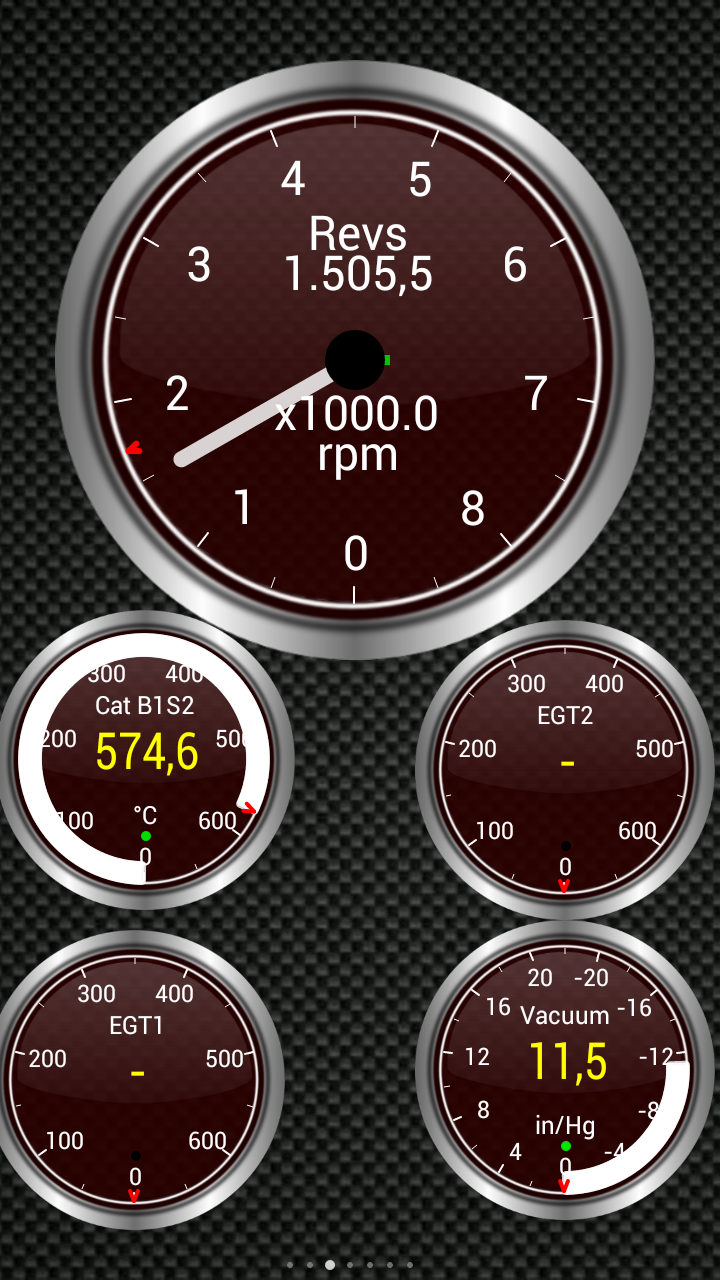

niti ne. mislil sem predvsem na temperaturo DPFja ki je potrebna. Sam spremljam preko OBD vhodno in izhodno temperaturo, med vo?njo ta niha za 100-200 stopinj v mestu je 250-300, da da? samo malo gas gre na 400, ko spusti? jhitro pade na 300, na avtocesti se giblje okoli 450. Med izvajanjem regeneracije pa gre preko 600C a ima probleme to temperaturo vzdr?evati.
Pri ro?ni regeneraciji je temperatura konstantna

Evo slika obd-ja med regeneracijo filtra...
V stantgasu?
