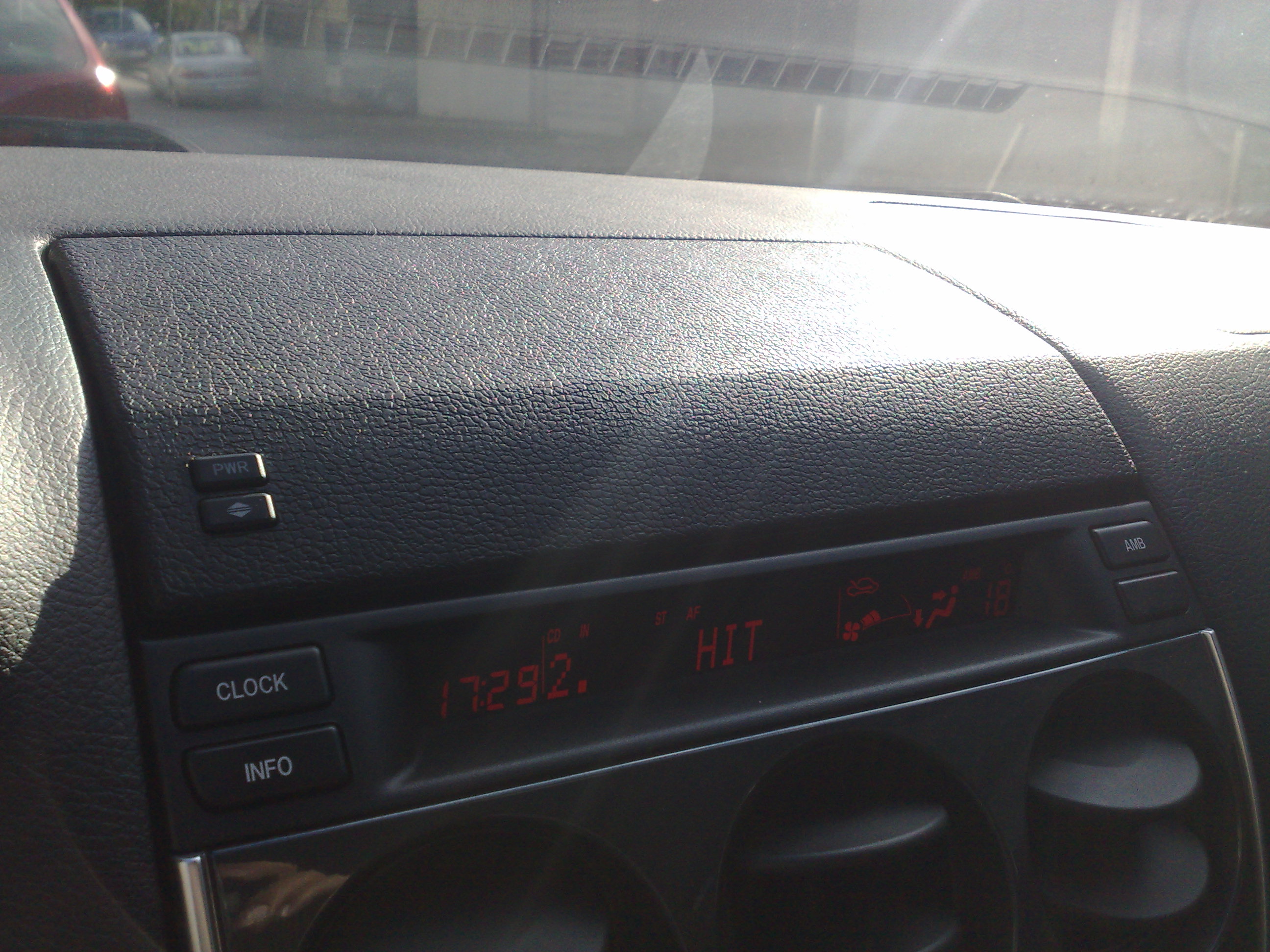

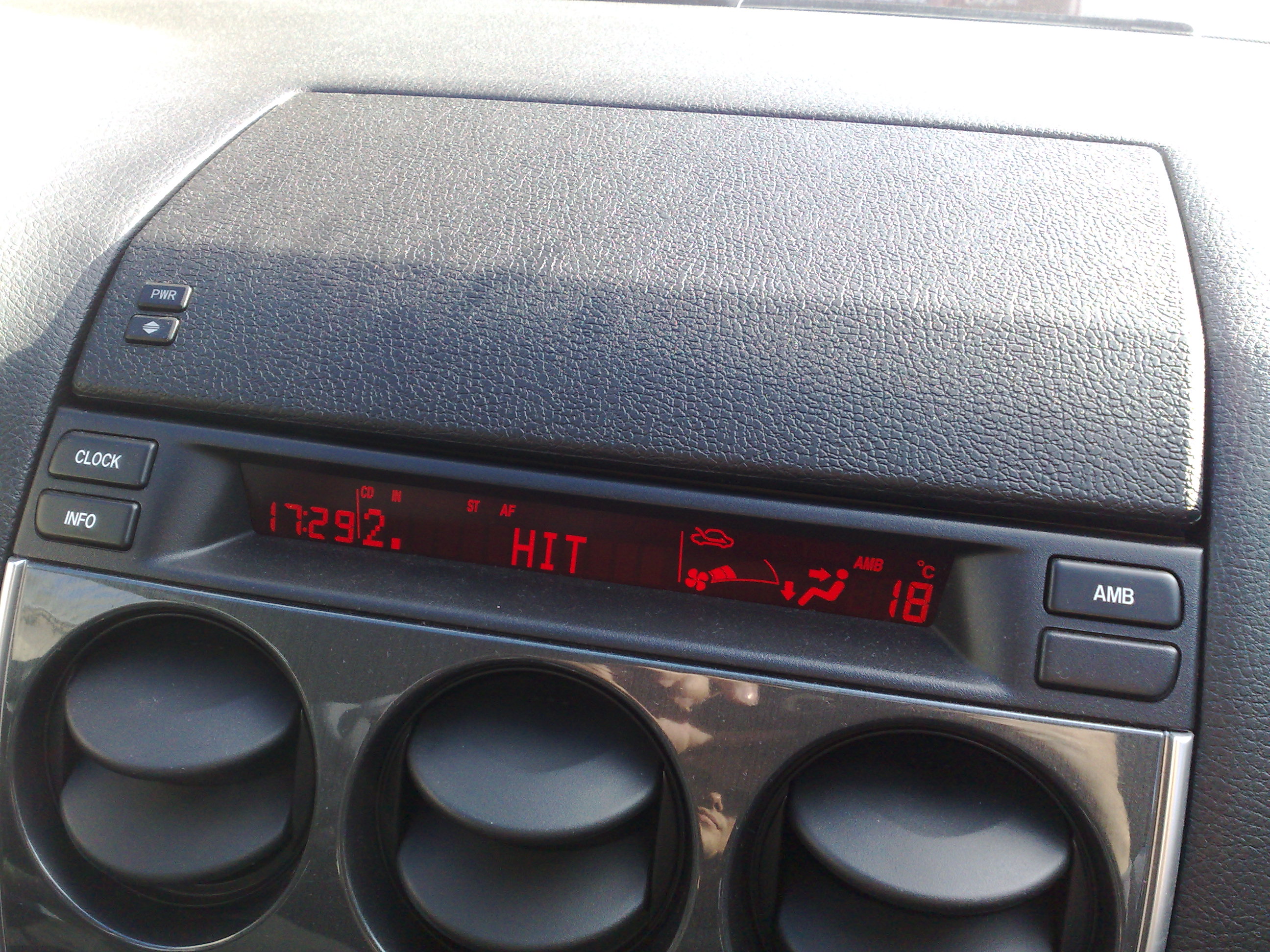

Kako pa zgleda, ko je ekran zaprt, razlika armature in pokrova ??

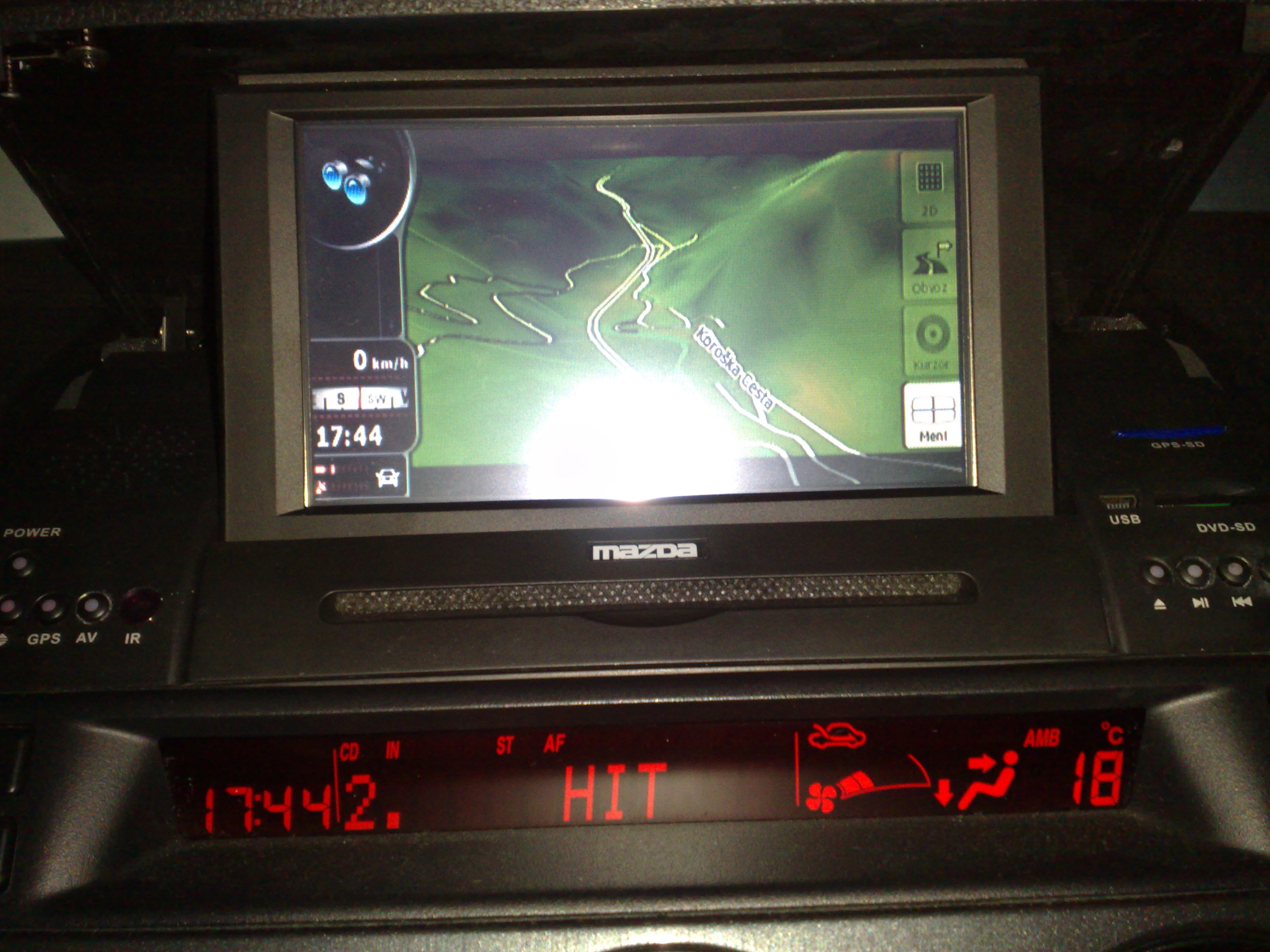

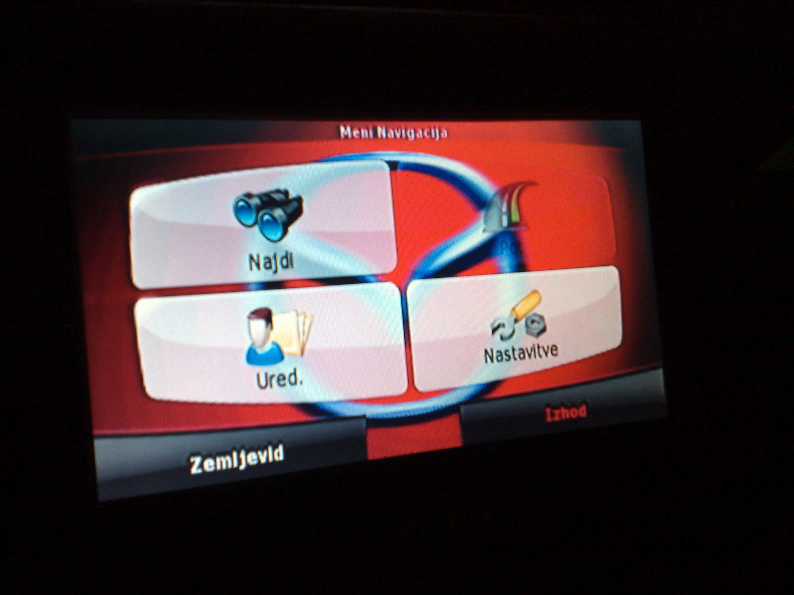

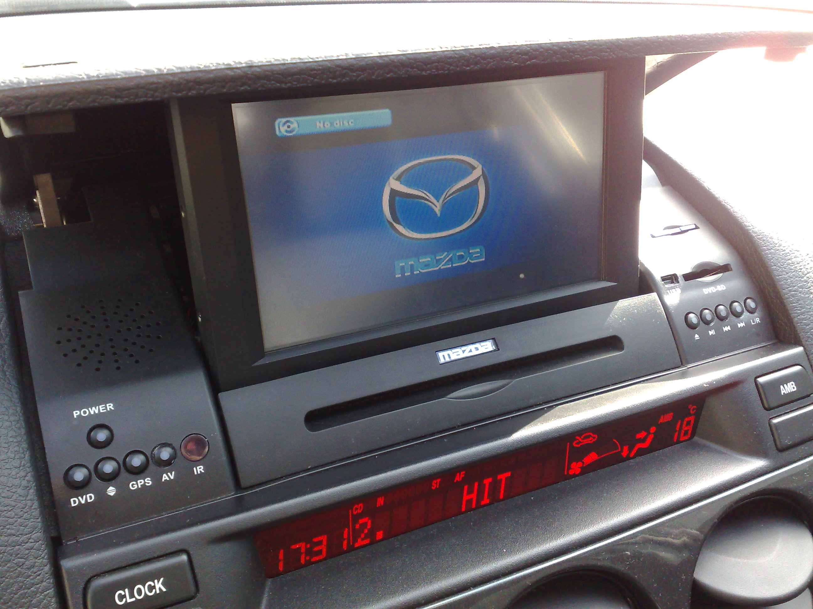

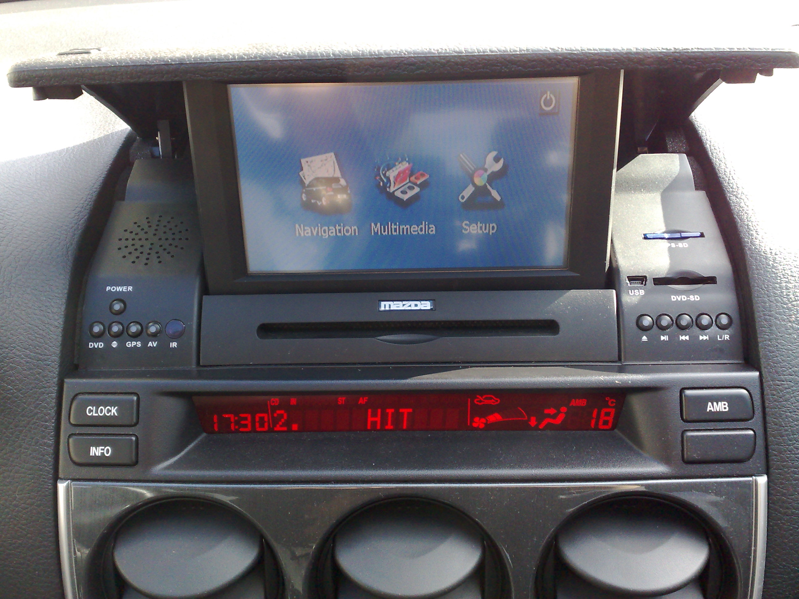

Evo nekaj slikic...
Zaprt...
GPS meni...
DVD meni...
iGO 8 meni in pogled karte...
