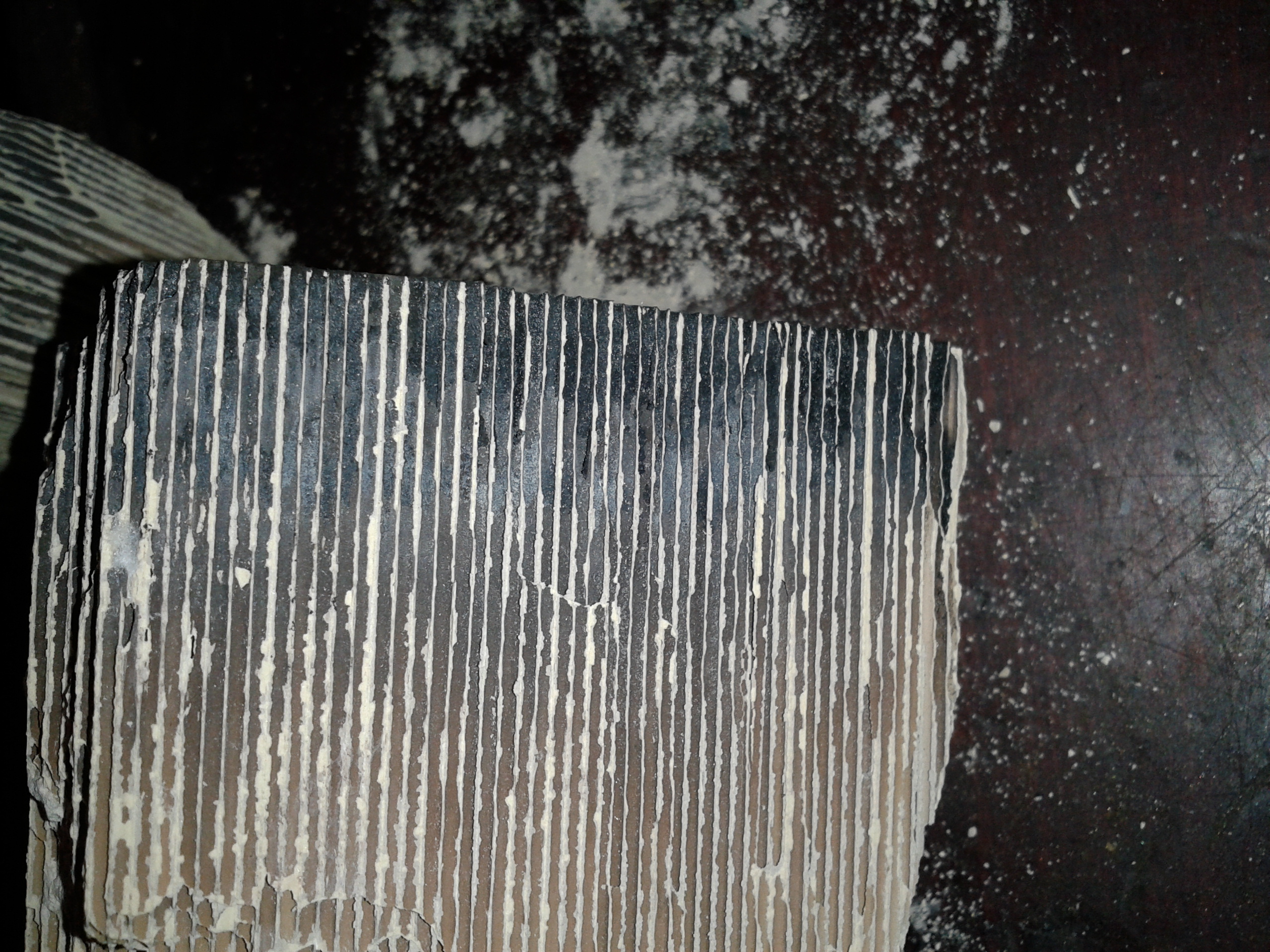

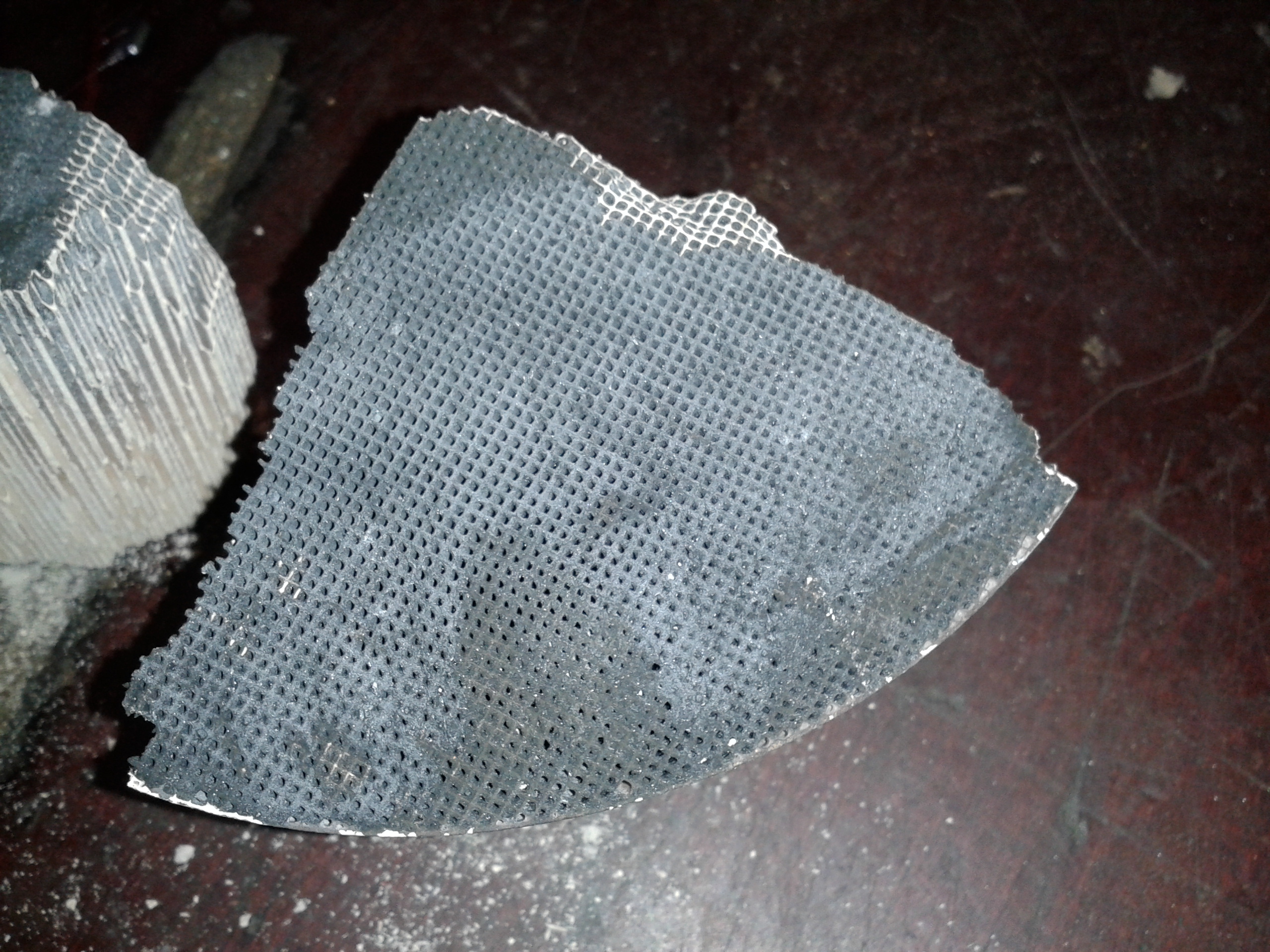

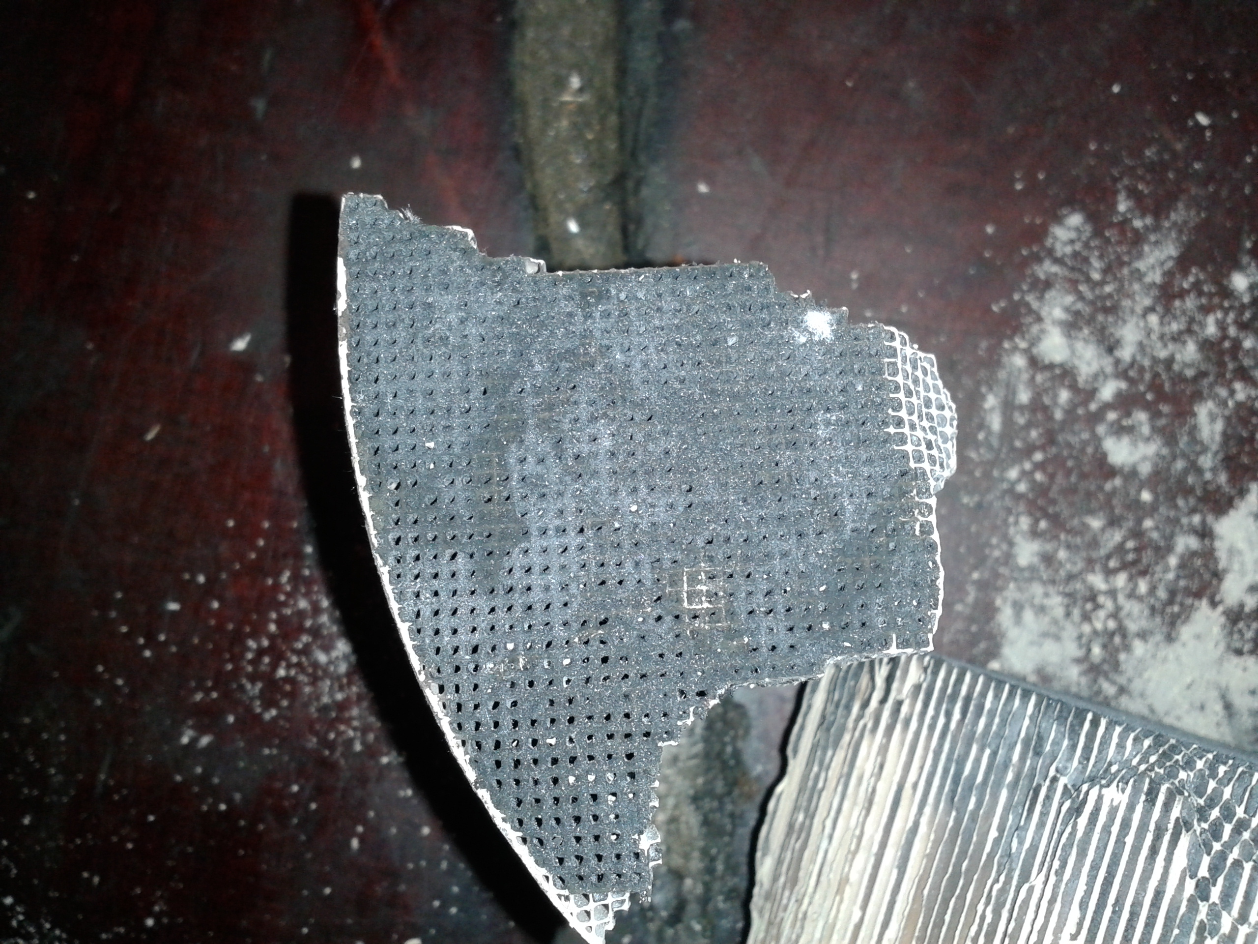

Evo, ?e slike filtra. Tako zgleda tik po ro?ni regeneraciji-?e vedno zelo zabasan.. sem zanala?? pustil velike slike, da se vidi detajle.
ti si imel ?e dober
pr meni je blo pa za 80% slab?e od tvojega :zvizga:
pa naj kdo re?e da je filter dober za avto da ni? ne ?kodi motorju...
?e je ?lovk prehlajen in ma zabit nos je problem z dihanjem s tem da se pr nas ?ist pozdravi pr avti je pa sam pr novem ok pol pa ?ezdalje slab?e.

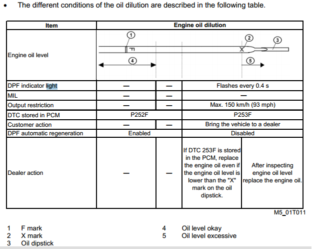

najdu zanimivo slikco, v bistvu se vsa kontrola giblje okoli nivoja olja :blink: ....
