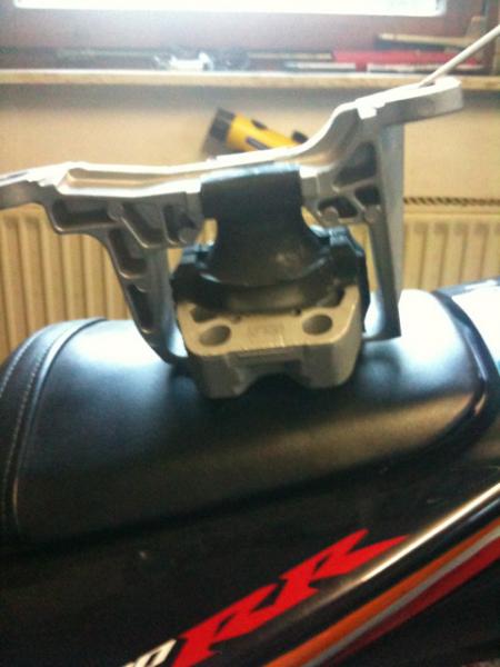

V temle delu teksta se skriva dobro varovana skrivnost:
gumi-hidravli?ni nosilec motorja na sovoznikovi strani je spustil olje.
In ja, guma je napolnjena z oljem.

wtf...to bi pa js tud rad videl!
Tule je dovolj dober prikaz:
Enak nosilec imata Ford Focus in Volvo S40/V40 z 2.0 motorjem, tudi tam so te?ave.
