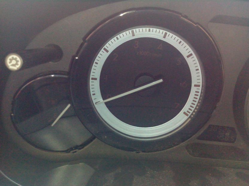

Mene tud blazno mot tale lu?ka na zimskem kompletu!! :blink: Sem ?e razmi?lu kak se pride do ?tevca, da bi ga vn vzel in to re?u mal "lep?e" kot z trakom. :D A ve kdo kak ga vn vzet? :hudicek:
Odstranitev ?tevca in kako priti do komandnih lu?k ni nobena umetnost :D
Edino pazljiv mora? biti pri okrasnih letvah, da jih ne po?koduje?,...
Vgradite si stikalo na lucki :)
Sem zdle malo "potipal" zadevo in odstranu okrasni obro?ek, samo izgleda da stevc ne gre vn skozi luknjo (AR156 je imela vijake in si samo potegnu ?tevc vn iz luknje) Je kdo dejansko ?e jemal na Ghjki ?tevce vn? Ker mam ob?utek da je potreno sodstrant del armaturke ki je okol njih.. :angry:
imel!
malo se je treba potrudit...
na levi in desni strani je treba najprej odstrant okrasne letve, nato odvija?it par vijakov...
dobro je ?e sta dva da ti eden pridr?i narazen armaturo drugi pa povle?e ?tevec (gre pa kar na tesno,...)
Imam isti problem. Tudi mene zanima, kako se vzame vn ?tevec. Sem se pa pogovarjal z enim majstrom in se da kao avto reprogramirat na model, kateri nima senzorjev. Samo je rekel, da se ne upa, ker lahko potem avto niti ne v?ge. No ?e ima kdo kak?no sliko o demonta?i ?tevce se priporo?am.
?e tvega?, lahko kaj zgubi?.
?e ne tvega?, bo? gotovo nekaj izgubil.
Najve? pa tvega?, ?e ni? ne stori?!
(Robert Goizneta)
Sem "snel" okrasne obro?e sam vijakov ni..
slikca:
Ne te obro?e!
Okrasna letev na armaturi... Pod letvijo so vijaki.
zgornji del ?tevca je pa samo nataknjen.
