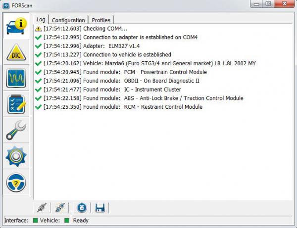

?e ima? ELM327 kabel, lahko svoje mazde diagnosticiramo s FORscan zastonjskim programom.
Najde vse module (ABS, Airbag, ?tevec... itd) in ne samo ECU.
Program dobi? tukaj: http://forscan.org/download.html
Poro?ajte kako vam dela.
Tole so moduli, ki jih vidi pri meni in so seveda brez napak :harhar:

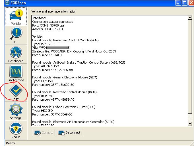

Kaj ti je to test modul :) kabel, bt??

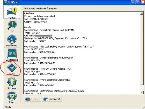

Moj program izgleda tako
ni pa modula tests
a ni klju? v bistvu diagnoza?
Mogo?e pa res :zvizga:
v katerem modulu so pa nastavitve za test ?ob in preverjanje ostalih funkcij (ne mislim napak DTC)?

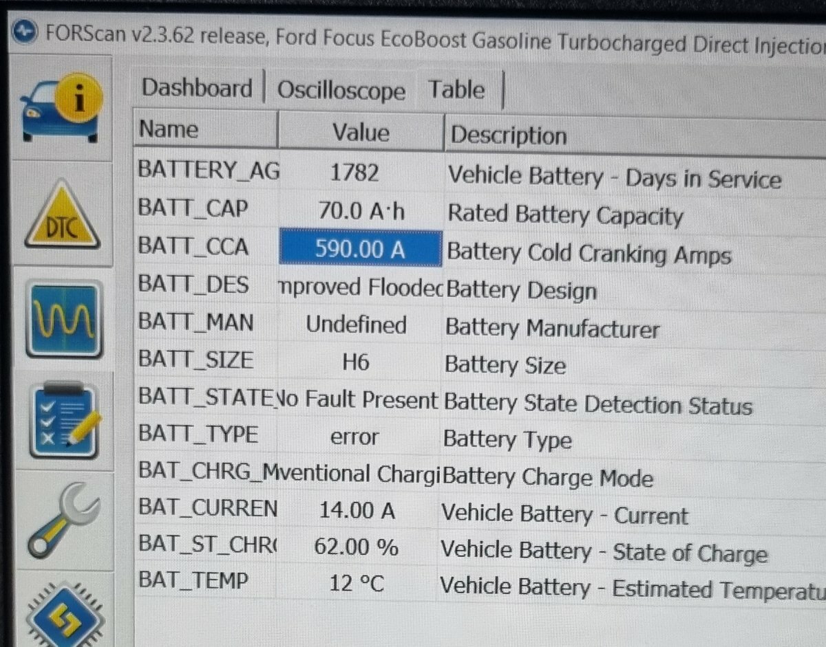

Priklopim ga in povežem. A mi lahko kdo pomaga, kako oz. kje najdem SOC za akumulator?
Imam:
Sedaj pa imam 2 vprašanji:
- Kje spremenim, da je novi akumulator in/ali spremenim A in Ah?
- Opazil sem, da je wireless charging module outdated, ker i20n polni boljše, bi tega posodobil. Kako to naredim?
