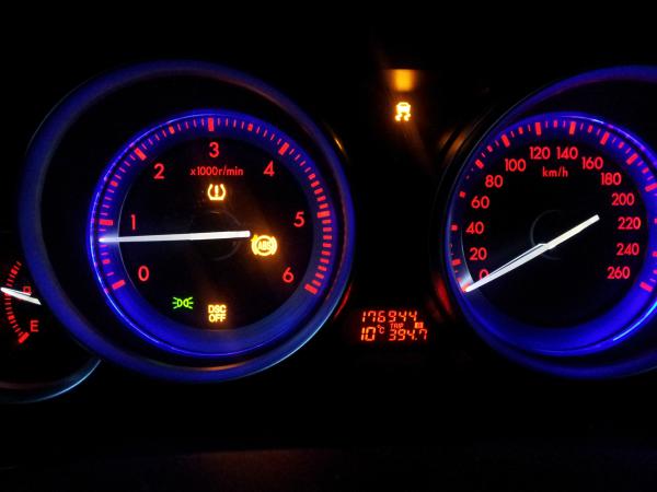

Odkar spremljam, ta forum ?e nisem opazil da bi kdo dobil ta light show.
Torej danes so se mi na ju?ni obvoznici (tam ko je grbina in je avto malo posko?il) pri?lage vse 3 lu?ke hkrati (ABS + DSC Off + podrsavanje koles - na sliki vidno).
Sem malo poguglal in prvo kar mi najde je speed senzor (na de?ju) pri gumah, drugo je nek abs senzor, tretje je pa mo?nost zaradi izravljenih ali nepravilnih gum.
Lahko tole kaj sam stuhtam ali bo najbolje, da se zapeljem k Pelkotu.

?aki, a ti ma? sedaj druge feltne brez ventilov a ne?
  je jures napisal:
ja...to je pa ona lu?ka za prazne gume (sn se jo ?e navadu)
no signal from Vehicle Speed Sensor - in ta baje ne daje nobene error kode ko gre za HW okvaro, vseeno lahko pogledava z in?trumentom. Sedaj pa vpra?anje ali samo la?e zaradi felten, slab kontakt na ?ici ob luknji ali je res zje...
?e prej pa poglej tisto za butalce:
- ?e slu?ajno nima? samo zavorno na minimumu :P
- varovalke (isti show sem imel pri pregoreni varovalki za ?top lampe, po vo?nji stare prikolice)

preveril (ve?ino) varovalk...vse ok (vmes zgubil eno 10A in se sre? spomnil kje so rezervne :) - sedaj moram nabavit mal zalogo teh varovalk...kdo rab za group buy?)
zavorna teko?ina je tisto levo od akumulatorja? Tisto je tko 1mm ni?je od MAX (verjetno pelko dolil glede na to da je bil avto ravnokar pri njemu
se pravi je po vsej verjetnosti tale speed senzor
P.S. Sem pa med vo?njo tudi sprobal ?e DSC res ne dela.....no res ne dela ;) (ni te?ko probat na cesti ?ez Smre?je ko je malo mokra)

pol pa je to, ampak lahjko da samo stik, slab kontakt od udarca

bom ?u jutri mal v medvode.... (upam da bo pelko imel ?as)

preveril ?e vse te varovalke
ena 15A je bila skurjena (output se mi zdi da pi?e, oziroma out.... neki :) )
kar sem pa dosegal s tem gledanjem varovalk je pa to da sedaj ?e AFS lu?ka utripa :vskalo:

Si dajal kontakt med vlecenjem varovalk? AFS naj bi bil adaptive front lighting za bixenone .... :blink:
Sam zna biti ves da je varovalka bila pa da je se napako treba zbrisat, vsaj upaj da ja <_<

Dobr upam da bo jutr zdr?al do LJ in potem do pelkota. Da ne bo med vo?njo krepak se kaj :-\
?e ti zdaj dela abs ok, ?e ne ve? kaj je in Pelko
Evo dons ko sem za?el vo?njo so po prevo?enih pol km vse lu?ke lepo ugasnile in potem celo pot bilo vse ok.
Bom pustil pa bom videl kva bo v naprej.

ABS dela? ?e dela smo butalci re?ili zadevo :cheers:
  je jures napisal:
khm, nekak nisem upal probat :D
bom danes med vo?njo domov sprobal nekje, kjer bom sam na cesti

evo danes se umikal tovornjaku in zapelal v malo ve?ji sneg in dobil spet te lu?ke :vskalo:
predvidevam, da se bo zopet samo od sebe popravilo :huh:
  je Bossek napisal:
To je zato, ker so se ti kolesa druga?e zavrtela in je na obratih zaznal kao prazen tlak. Po nekaj km se morajo same ugasniti.
Reden pojav ko menjam gume :cheers:
  je jures napisal:
prvic slisim
  je LabiGT napisal:
prvic slisim
novej?e nimajo ve? unih smotanih ventil?kov ampak obratomer ko mercedes.
