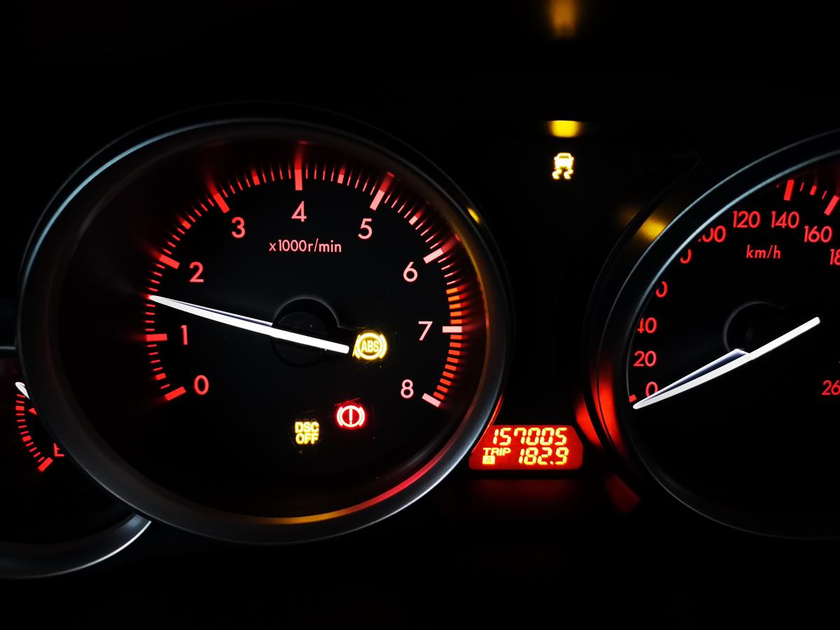

Light show: ABS + DSC Off + Spodrsavanje koles
mja po nekaj km (30) se niso same ugasnile
tudi nazadnje se niso, je pa potem avto nekaj ?asa stal in ob ponovnem zagonu so svetile cca. 1 minuto potem pa ugasnile in vse je delovao tako kot mora
sem pa na ostalih forumih zasledil, da se to ABS senzor zama?e in se to lahko naredi (veliko jih ima te te?ave ?e je vrnih naliv)

Danes so se mi med vo?njo pri?gale 4 lu?ke. ABS, DSC off, avto z vijugami (mislim da DSC indikator) in lu?ka za ro?no zavoro.
Seveda sem se najprej ustavil, preveril nivo zavorne teko?ine, ter ugasnil avto in ga ponovno zagnal. Ampak lu?ke ne ugasnejo.

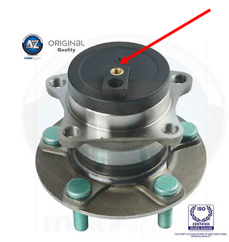

Torque mi ni na?el nobenih napak in sem si na telefon nalo?il Car Scanner, ta mi je prebral napake in mi javil da je te?ava na desnem senzorju hitrosti zadaj.
Ker sem pred dvema mesecema ravno menjal desni zadnji le?aj, sem mislil, da sem kje zajebal pri pritrditvi tega senzorja.
V torek se je kon?no na?el ?as, da se je avto postavil na kanal in foter gre v kanal, da preveri, ?e je senzor dovolj pritrjen in mu v rokah ostane senzor s celotnim plasti?nim pokrovom le?aja...

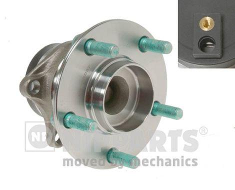

Reklamirala sva le?aj pri Eurotonu, ampak pri njih je postopek reklamacije tak, da sem sedaj moral vzeti nov le?aj in ga pla?ati, ?e pa bo reklamacija utemeljena, pa bom baje dobil denar nazaj.
Le?aj pa mislim, da je od Nipparts.
Bom javil kaj se bo izcimilo...
nipparts ni bas neka kvaliteta. Upam da si vzel koyo, fag, skf ali vsaj nekaj v tem rangu. Jest osebno sem izbral skf. Me pa zanima kako bos to reklamiral glede na to da si ga sam zamenjal in nimas potrdila o strokovni vgradnji. Neki imam v spominu da si rekel, da je fotr avtomehanik tako da predvidevam da ima firmo :).
A to ohisje ti je ostalo v rokah?
Hja, nisem vzel ni? drugega, ker sem moral vzeti isti le?aj, ?e bo reklamacija slu?ajno uspe?na.
O?e je avtomehanik, nima pa ve? SP-ja, tako da je to bolj na bazi dobrih odnosov...
Ob kontroli pritrditve senzorja pa je odpadel celotni plasti?ni pokrov na zadnji strani:
