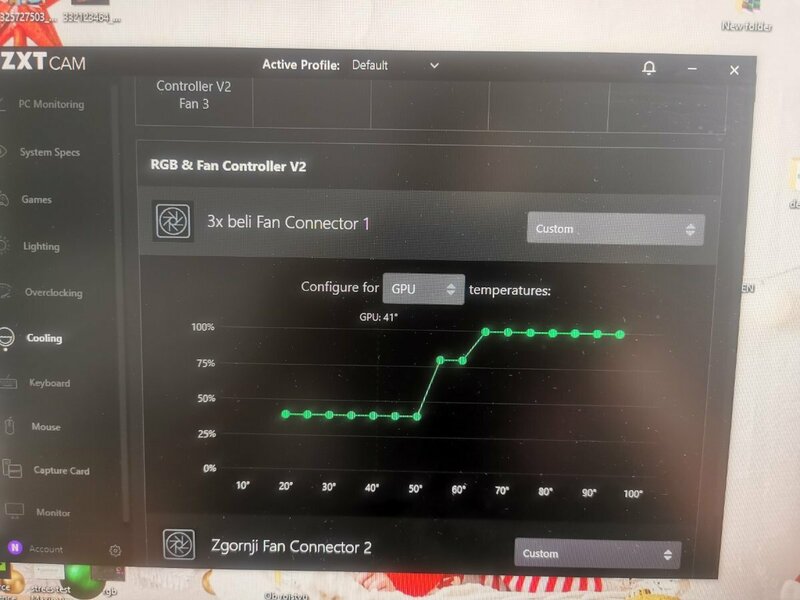

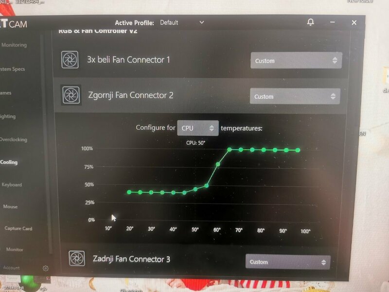

Saj lahko ventilator priklopis na katerikoli 4 pin header in bo sam uravnaval hitrost vrtenja (lahko spreminjas tudi v biosih). Pogoj je samo, da imas 4 pin ventilatorje. Lahko pa dokupis 4 pin pig chain (razdelilec) in na en pwn port lahko priklopis 3, 4 ventilatorje. Seveda je se opcija (meni ljubsa), da kupis fan hub in s programom urejas vsak ventilator posebej kdaj in pa kako hitro se bo vrtel. Ne rabis vsakic it v biose. Lahko nastimas, da je v odvisnosti z temperaturo CPUja ali GPUja. Jaz imam recimo NZXT fan hub.
Jaz imam spredi tri ventilatorje (spodnja dva sta v odvisnosti z GPU). Zgornji in pa ventilator nad CPUjem ter zadnji ventilator sta pa v odvisnosti z CPUjem. Torej, ko sem v namizju ventilatorji delajo na 30% in so takorekoc neslisni. Ko grem pa v igro in ko je nad 60 stopinj se pa postopoma visajo rpm (sam nastavljas krivuljo).

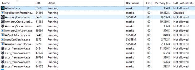

Mam Asus plato, ampak to lah nardim v biosu, se poskušam ognit čimveč raznim ekstra programom. Tej Asusovi suiti in armory in podobne zadeve navlečejo tok enih background procesov, da hočm čim manj tega. Ne vem a majo dejansko kak vpliv na sam sistem, ampak mam rad stvari popucane.
To dela vse v ozadju in nime nekega velikega vpliva na cpu. Sicer pa v task managerju lahko preveris, kako pozresen je kateri program. Dalec najvec od vsega je se chrome pa se to so tako majhne obremenitve k jih nebos nikoli obcutil. Razn ce bi imel Dvojedrni procesor in 4gb rama...

Pa sej iz logičnega vidika gledano se ne bi smelo poznat, samo pač ceu kup enih pizdarij je in totalno nepregledno. Mogoče mam mal OCD haha. Sej kokr zastopm, naj bi bli pri Intelu Efficent cori namenjeni stvarem v ozadju in ti na Performance corih potemtakem ne bi smel razlike vidt, ne? Pri 32Gb rama pa tut ne more bit to problem.
To so take malenkosti k obremenijo procesor tako rekoč nič. Drgač pa teli programi laufajo sami od sebe v ozadju in sploh neveš, da laufajo. Jest imam program Iobit advance system care, pri kateremu tudi lahko kontroliras, kateri programi se sami od sebe vklopijo ob vklopu racunalnika in kateri ne. Zelo veliko programov k jih na novo instaliras se avtomaticno sami od sebe prizigajo v ozadju ko vklopis racunalnik. Ta program tudi to zazna in te na to opozori. Tako, da lahko samo z enemu klikom to izklopis.
