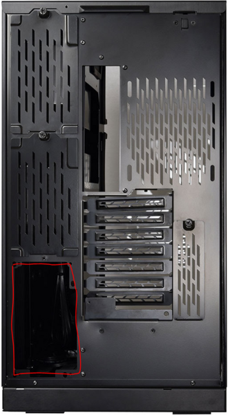

Najbolša varianta je da je v ločeni komori, samo taka ohišja so ponavadi dosti širša. Nad napajalnikom je prostor za 4 diske in so v ločeni komori od ostalih komponent. PSU vleče zrak iz zunanje strani in izuh je zadaj.

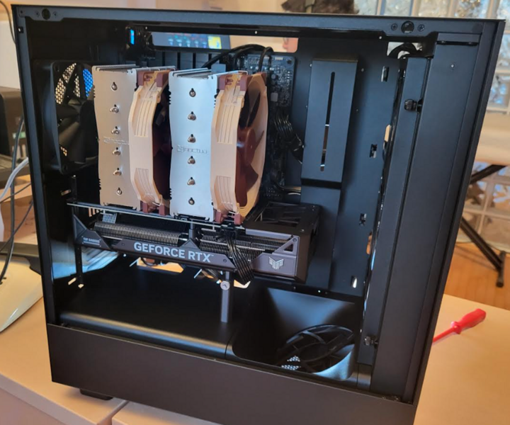

Nekaj časa je minilo, vmes nekaj malega komplikacij, na koncu vse OK.
Komplikacije? Pa še kr ti stranica manjka.
Najprej je po dobri uri delovanja (po tem, ko sem naložil windowse in še nekaj drobnarij) računalnik crknil (črn zaslon), ni se več zagnal (lučka za okvaro RAM). Na servisu ugotovijo okvaro procesorja.
Verjetno je bilo tole:

Pri čakanju na nov procesor sem naročil drugo ohišje in močnejši hladilnik (NZXT H5 Flow, Noctua NH-D15), oboje kot v spodnjem videu (razen barve hladilnika).
Danes sem tako najprej, še pred delom v Windowsih, posodobil BIOS, saj je bila plošča narejena preden je AMD ugotovil razlog težav s pregorevanjem (pred aprilom 2023). Zaenkrat dela vse super, tudi temperature komponent so zelo nizke ...na SSD sem nataknil tale JEYI hladilnik in se je temperatura znižala za 20 stopinj ...sedaj je dobrih 30 stopinj, prej dobrih 50 stopinj ... Seveda je tudi ohišje sedaj veliko bolj prezračeno.... spredaj sem dodal 2 14cm BeQuiet! ventilatorja.
