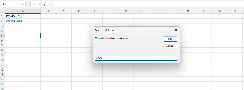

V celicah je že tako zapisano (s presledki vsake tri številke). Težava nastane, ko stisnem ctrl + F in tam noter natipkam kodo brez presledkov. In je ne najde. A se mu lahko dopove, da ignorira pomanjkanje presledkov?
Nisem ravno računalniški guru, pri delu pa se srečujem z eno težavo. Sicer je težava "na tej strani tipkovnice", me pa zanima, če jo lahko "tista stran tipkovnice" ignorira?
Torej: Excel.
V excelu imam "šifrant". V enem stolpcu devet-mestne kode našega dobavitelja, v drugem stolpcu ime izdelka, v tretjem stolpcu naše štiri-mestne kode.
Zaradi preglednosti so kode dobavitelja napisane s presledki (123 456 789). Ko hočem njihove kode prevesti v naše ali pa naše v njihove, odprem to tabelo, označim stolpec, kliknem "Poišči" in notri natipkam kodo. Takoj mi označi v razpredelnici, kje jo je našel, jaz pa v drugem stolpcu preberem drugo kodo.
Do tu gre vse lepo in krasno. Težava nastane, ko pri kodah dobavitelja pozabim na presledke (123456789). A se lahko kje določi, da excel ignorira pomanjkanje presledka (123456789) in vseeno poišče pravo kodo (123 456 789)?
Upam, da se razume, kaj me matra?

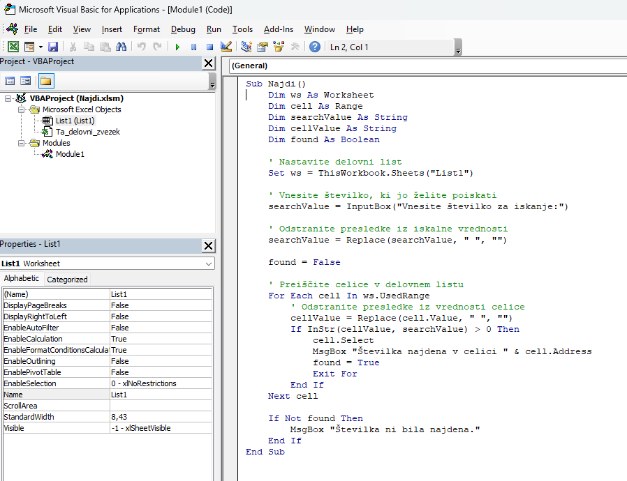

Hm, za iskanje na način, da ignorira presledke, lahko uporabiš makro:
Sub Najdi()
    Dim ws As Worksheet
    Dim cell As Range
    Dim searchValue As String
    Dim cellValue As String
    Dim found As Boolean
    ' Nastavite delovni list
    Set ws = ThisWorkbook.Sheets("List1")
    ' Vnesite številko, ki jo želite poiskati
    searchValue = InputBox("Vnesite številko za iskanje:")
    ' Odstranite presledke iz iskalne vrednosti
    searchValue = Replace(searchValue, " ", "")
    found = False
    ' Preiščite celice v delovnem listu
    For Each cell In ws.UsedRange
        ' Odstranite presledke iz vrednosti celice
        cellValue = Replace(cell.Value, " ", "")
        If InStr(cellValue, searchValue) > 0 Then
            cell.Select
            MsgBox "Številka najdena v celici " & cell.Address
            found = True
            Exit For
        End If
    Next cell
    If Not found Then
        MsgBox "Številka ni bila najdena."
    End If
End Sub
Ne vem, koliko si domač z makri, če malo pogooglaš ne bi smela biti težava. Tega sem preveril v Excelu in celico najde. V kodi makra, kjer piše ("List1"), moraš zapisati točno ime lista, kjer iščeš.

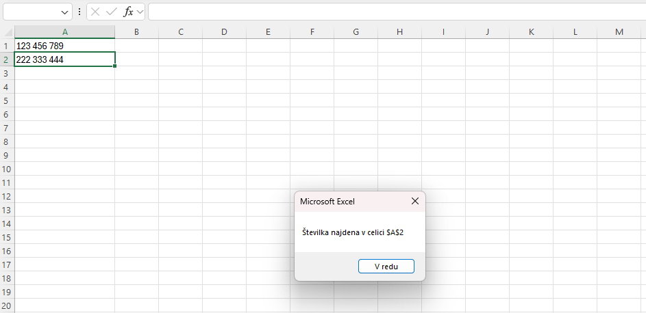

Če ti kaj pomaga, prenesi ta excelov fajl v kateremu je makro (zaženeš ga s CTRL+N) in vanj prekopiraš svoje podatke. Pa še sem sem dal pod priponko.
Najdi.xlsm

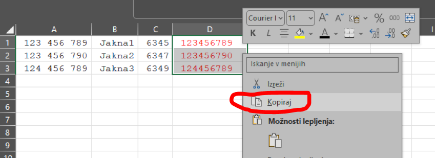

Jaz bi v desni stolpec D v celico napisal enačbo za brisanje presledkov =SUBSTITUTE(A1;" "; "") in jo skopiral v vse celice stolpca D ("copy", "paste as formula" ali potegneš navzdol spodnji desni mini kvadratek celice).
Rezultat:
Kopiranje enačb ... ko vpišeš enačbo v eno celico, enostavno z miško primeš in potegneš dol spodnji desni del celice - kvadratek (se kopira vsebina v druge celice, v tem primeru enačbe):

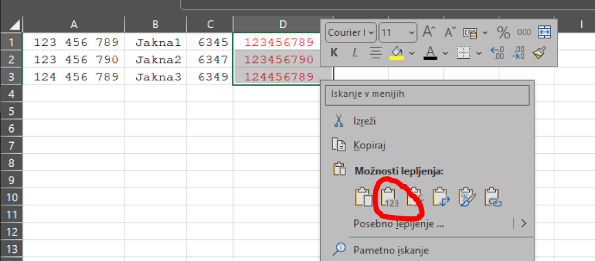

Če še ne bi delalo (iskanje zaradi enačbe v celici), bi rezultat (celice v stolpcu D) označil, kopiral, spustil nazaj na isto mesto kot golo besedilo.

Probaj s fajlom iz priponke.
Da mogoče ne delaš v google preglednici?
Meni ne kaže številk vrstic.
Ma, kaj ti jaz vem, piše Excel, končnica je .xlsx
Bom poskusil še s tistim fajlom.

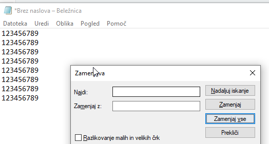

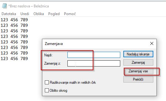

Še lažja rešitev namesto pisanja formule je, da kopira podatke šifer s presledki 123 456 789 v notepad ali notepad++ in ctrl find "presledek" / ctrl replace with (null) in dobi brez formul vse šifre brez presledka potem pa samo paste nazaj v xls....

pred 17 minutami je etcho napisal:
Kot razumem @Slivka, želi obdržati zapise s presledki, samo ko jih piše v iskalno polje jih raje preskoči.
Točno to.
