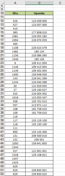

Do tu gre vse lepo in krasno. Težava nastane, ko pri kodah dobavitelja pozabim na presledke (123456789). A se lahko kje določi, da excel ignorira pomanjkanje presledka (123456789) in vseeno poišče pravo kodo (123 456 789)?
Si uspel rešiti težavo?
Ne, še vedno na vsake toliko preklinjam, ker pozabim na presledek ali pa pritisnem "enter" namesto presledka ("enter" je takoj zraven številčnice, presledek je pa pod črkami...)
pred 1 minuto je Matick napisal:
Najlazje bos resu tko kt je ze @Janez007 reku. Naredis se en stolpec v fajlu pa mas notr kodo brez presledkov
Se bom lotil, ja, saj je samo 2128 vrstic - ni malo, ni pa katastrofalno veliko...
pred 10 minutami je Slivka napisal:
Naredis prvo vrstico, pol pa lahko kopiras v vse ostale, oz samo "potegnes dol" :)
pred 16 minutami je Matick napisal:
Ctrl + 2x hiter klik na zgornjo novo celico s formulo (spodnji desni vogal - kvadratek) ... avtomatsko se vse skopira do spodnje zadnje 2128 celice (vmes ne sme biti praznih vrstic).

pred 20 minutami je Slivka napisal:
Vsaka vrstica je svoja koda...
Zato skopiraš svojo formulo v 4 stolpcu (napisano samo 1x v zgornjo celico, začne se z "=") ... formula se potem pri kopiranju prilagaja poziciji celice in grabi in preračuna vsako (drugačno) celico posebej. Lahko mi pošlješ en primer datoteke in ti naredim ...
Če želiš v formuli sklic na določene celice zamrzniti (da se ne prilagaja poziciji), totem pred sklice dodaš znak $
Primer1:
=A1+B1 ... ko to skopiraš navzdol v spodnje celice, bo naslednja formula postala =A2+B2, še naslednja =A3+B3 itd.
Primer2:
=$A1+B1 ... ko to skopiraš navzdol v spodnje celice, bo naslednja formula postala =$A1+B2 ... ker je pred A1 dolar
(namesto pisanja $A1 lahko samo pritisneš F4 + klikneš na celico A1)

Vsaka vrstica je svoja šifra, ni formula...
Tu je zdaj kopirano posebej in v drugem stolpcu so devet mestne kode, napisane s presledkom. Potem pa stisnem Ctrl + F in tam noter napišem eno kodo, da jo excel najde in tako lažje dobim drugo kodo. Meni pa se velikokrat naredi, da natipkam kodo brez presledka. In je excel ne prepozna...
dne 19. 2. 2025 ob 11:48 je Janez007 napisal:
Če želite v Excelu odstraniti presledke iz številke, kot je "123 456 789", in jo spremeniti nazaj v "123456789", lahko uporabite funkcijo SUBSTITUTE. Tukaj je, kako to storite:
  1. Izberite celico, kjer želite prikazati številko brez presledkov.
  2. Vnesite naslednjo formulo:
    =SUBSTITUTE(A1, " ", "")
    Predpostavimo, da je vaša številka s presledki v celici A1.
To bo številko "123 456 789" spremenilo v "123456789". Če imate več številk, lahko formulo kopirate v druge celice.
Nekaj ne štima, pa še ne vem, kaj...
pred 24 minutami je Slivka napisal:
namesto vejice uporabi podpičje ... če pogledaš moje objave so v enačbah podpičja
