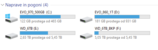

Mene pa zanima kako imate razporejene diske HDD/SSD. Ker bom moral počas kupiti ssd sem postavljen pred dilemo. Ali vzeti 256 GB M2, kateri bi služil izključno samo za OS in ni potem kupil še 1TB klasičen sata ssd. Trenutno imam še dva sata ssdja v lasti (256 in 160gb). Druga opcija je pa, da bi že v štartu kupil 1TB m2 ssd in bi na njem imel vse vključno OS. Vem, da ni neke razlike v performancah, če imam m2 samo za OS, ampak glede varnosti in v primeru, da želim samo windowse formatirati je pa boljše, če so na ločenem disku. Kako imate ostali to rešeno :)
Kupi raje 2TB sata ssd, razlike proti m2 so brezveze, ker že navaden sata dovolj leti - tista cenovna razlika ti pa pokrije več pristora. Sam sem šel na 1TB samsung ssd + nek hdd imam za šaro (praktično zgolj za shrambo).
Ma tudi to sm gledal in "kao" ni neke velike razlike v hitrosti med m2 in sata, ampak tudi v ceni prakticno ni. 1 Tb m2 dobim za 120€ kar je cca. 15€ drazje od sata. Ima pa kao visje hitrosti in daljso zivljensko dobo. Poleg tega je majhen in se ga prakticno ne vidi, ko je priklopljen na plato. HDD pa hvala lepa. Enkrat, ko gres na SSD, hddja niti pogledam ne vec.
P.S. 2 TB ne rabim in je ze 1TB prevec. Poleg 1TB bi potem imel se 2 diska v skupni velikosti 500gb (stara SSDja).
