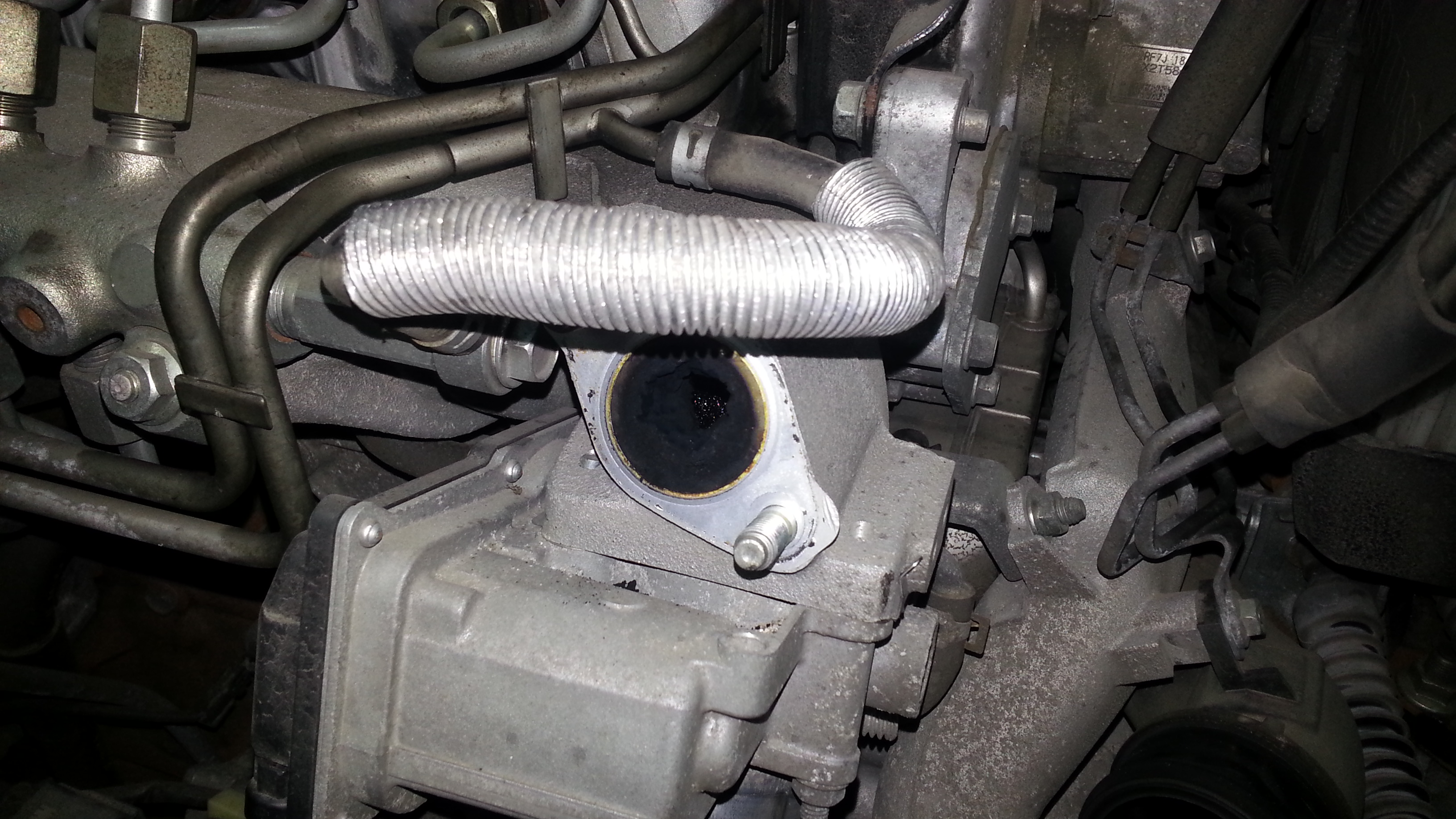

Imam eno te?avo, katero bi rad raziskal tudi prek tega foruma. Sem nov voznik rabljene Mazde 6. Pred mesecem in pol se mi je na poti (po de?ju) v Italijo pri Vipavi pri?gala lu?ka DPF, po nekaj 10 minutah vo?nje pa ?e rumena lu?ka motorja. Sledila je asisten?na vo?nja do serviserja v kraju severno od Ljubljane, ki je izvedel priklju?ek na ra?unalnik in zagnal »prisilno« regeneracijo filtra.
V tem tednu sem se odpravil v ju?no Dalmacijo. Ponedeljek, spet de?uje in pri Svetem Roku mi zopet zasveti lu?ka DPF, rumena lu?ka motorja pa v tem premeru posveti ?ele po kak?ni uri vo?nje (ob?utno kasneje, kot v prvem primeru). Sledi klic na Mazdin asisten?ni center, kjer mi svetujejo nadaljevanje vo?nje in obisk uradnega servisa v Zadru. Na servisu mi razdrejo zadeve. Slika situacije v cevi, ko so odprli izpu?ni sistem je v prilogi. Ni? kaj optimisti?no.
Po 2 urnem postanku naj bi zadeve o?istili. Vpra?am po mo?nih razlogih za nastalo napako: »?top filter chargerja i blokada EGR ventila«. Pla?am ra?un in nadaljujem pot.

- Je mo?no, da se v mesecu in pol cev na sliki zapaca do te mere, ali so to saje iz cele ?ivljenjske dobe avtomobila?
- Lahko s tega naslova pri?akujem ponavljajo?o napako in stro?ke vsake par mesecev?
- Berem o opcijah odstranitve DPF filtra (400???).
- Kak?ne so alternativne re?itve?
- Kak?ne so va?e izku?nje?
?e par podatkov o vozilu: Mazda 6, karavan 2.0 D, 103 kW, l.2008, prevo?enih 130.000 km, veliki servis narejen na uradnem servisu pri 120.000 km.

Uuuf... tole pa mal hudo za 130.000km :blink::blink:
Hja jz ti predlagam da peljes na en servis tko pac ko ni pooblascen... Pa naj ti scisti sesalni kolektor pa cevi EGR-ja pa pac verjetno tut cev do kolektorja pa vse... Zdej je velik poseg sam ce je tle tak saj potem je tudi v sesalnem kolektorju tko usrano ker vidim da je to vhod nazaj v masino...
Zna da te DPF jebe zarad blindiranja samo nas Zmego ma na 3-ki tako in ni panike je pa res da je francoska masina... Za MK2 sestico ne vem kaj ima samo zgleda ne obetavno... Mamo pa na forumu tut enga sicer ne vem tocno koga ampak je naredil odstranitev DPF nekje za 300?... Fizicno in Softwersko... S tem filtrom je sama jeba vidim pr fotru na 5-ki, na sreco jz na 6-ki nimam DPF... :jezicek: Je 2004 :D
Ce si kje stajerska regija 03 ali blizu Celja ti svetujem lahko enga mehanika lahko pa ce si 01 pa v Medvodah obisci Simona Pelka. Specializiran za Mazde a hkrati jemlje biznis pooblascenim dragim servisom :) Korektn dec za korektn cvenk ;)
