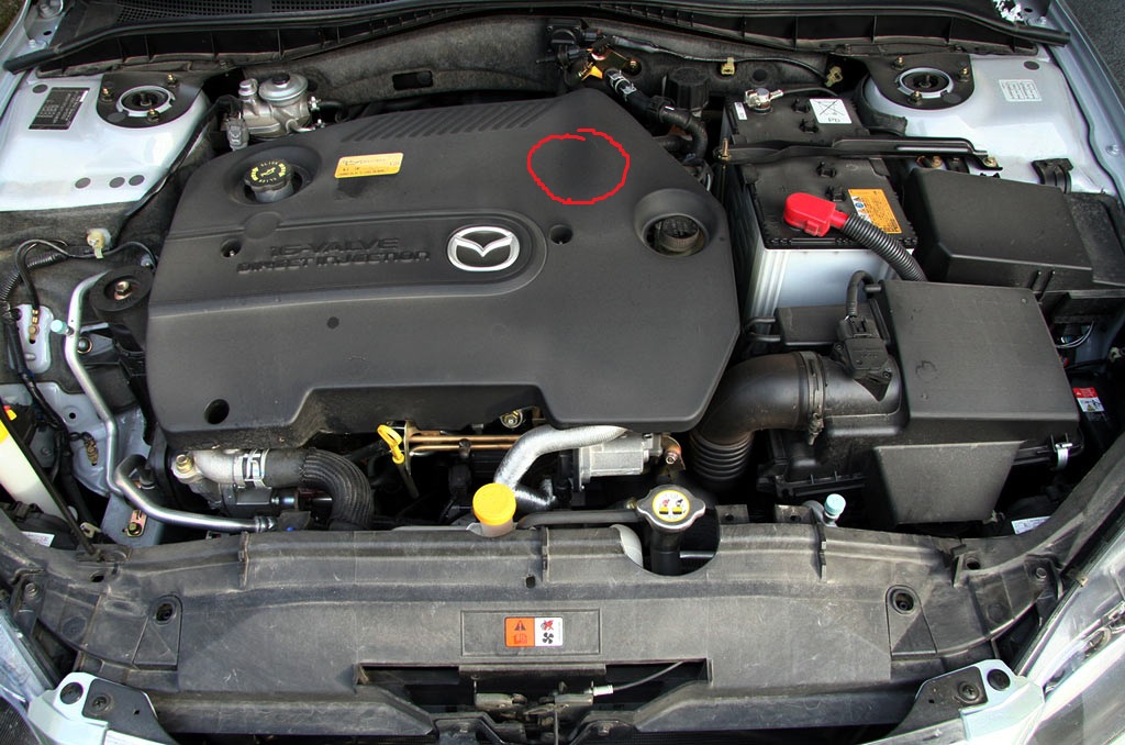

Dodal bom sliko in ozna?eno mesto z rde?im. Pod pokrovom. Tam je neki izklopil tk ko nek regulator. In je potem rekel da je to zani?, zato mi lu?ka gori. Js sm ga vpra?al kaj je to. Je reku regulator zraka. Katerega mehanika za mazdo mi priporo?ate. Druga?e sem iz Velenja. Se pa vozim ve?krat na Gorenjsko, tako da ni problem, ?e se zapeljem do kak?nega mehanika. Hvala in lp.
stran od tega mehanika....................senzor za zrak lepo vidi? desno ob motorju na ?katli za zra?ni filter, mogo?e misli loputo. Daj razlo?i ?e prosim lu?ko za egr, ker mislim da je ni...ali ti misli? chk engine? ?e da, je kdo prebral napako? Pa tole je benz a ne?

Ja chk engine. Sam napaka pa javlja da je egr. Druga?e je dizel. Sliko sm pobral z neta toliko da sem ozna?il. Hvala in lp. Se bom res moral zapeljti usput do medvod ko bom ?el na gorenjsko. Hvala in lp.
