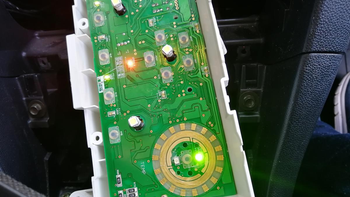

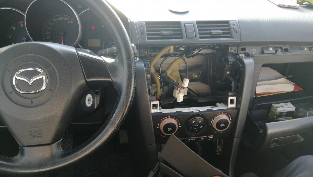

mene pa moti na mazdi 3 2005 osvetlitev tipk.... ponoci ne vidis kam pritisnit da zbiras kam piha zrak...ne vidis kje je tipka za klimo...itd itd.. nevem kako bi si to osvetliv?
Tako, da zamenja? ?arnice v gumbih
sej k prtisne? gumb sveti lucka v njemu... tista mala ?rtica.... sam problem je ko je tema ne vidi? tipke.... ?e je ?rna ..nimam kj menjat, glupo je narjeno da glava pe?e
Led-lenser-MH6-polnilna-naglavna-svetilk
:P
ne delajo ledice :/

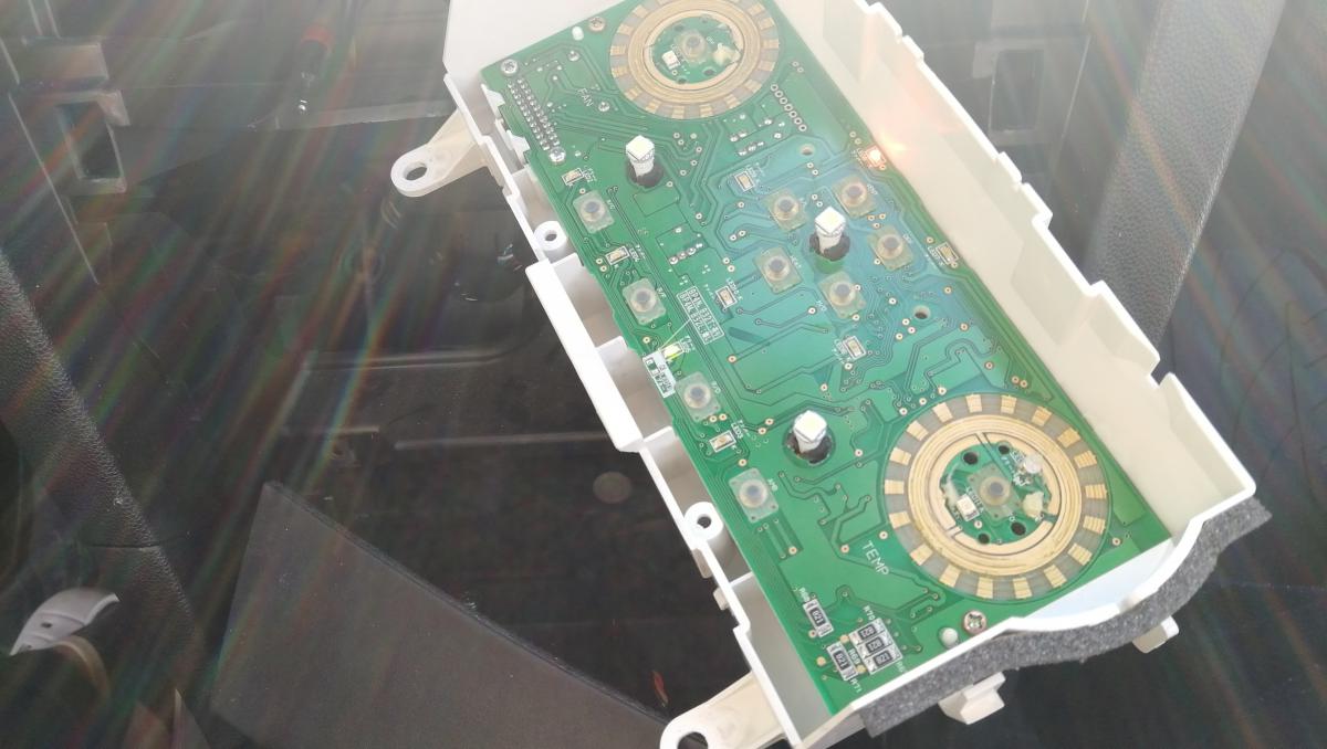

pomoje je neki skurjeno? ker tam kjer je krog za hitrost ventilatorja sveti zelena lucka, spodaj pa ne kjer je se ena ledica kvadratna... varovalke so vse vidt cele....
Zej ce prav razumem, ce ti osvetlitev tistih 5 tipk kjer izbiras kam ti bo pihalo in pa gretje zadnje sipe ne dela se preprosto zamenjajo zarnice in potem dela. Ce ti pa spodnja linija stirih tipk ne dela je pa potrebno zamenjati komplet stikalo, ker so ledice notri v vezju.  A na tistih treh ledicah nisi imel nobenih rdecih "tulcev"  in je bila svetloba bela ? Tista zelena lucka ti po vsej vrjetnosti sveti zato, ket je AUTO funkcija vkljucena, ker ko si stikalo nazaj priklopil in dal kontakt se avtomaticno prizge klima in pa auto funkcija. Ti pa sveti na krogu za temperaturo in ne na krogu za hitrost ventilatorja.Ce prav vidim so tiste tri zarnice bulb 74. Jih imam nekaj doma ce rabis.

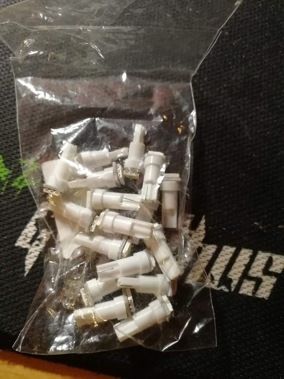

tocno take ledice kot imas ti sem kupil... samo ne delajo.... sem jih obracal 100x in se vedno ne... ker vem da je vazno kako je obrnjena. sem tud na stropu jih menju in dela lepo....
ugl.tiste 3 ki ne delajo so navadne zarnice z rdeco gumico cez...ena od njih je bila skurjena dve pa cele ... danes bom probu dat nove navadne vse 3 in da vidim....
Jst sem na m3 ?e tudi menjaval te ?arnice za osvetlitev klime, so navadne majhne ?arnice noter pa rde?a guma ?ez. So mi v teh letih ?e 2 crknile, nazadnje sem kar dal kar vse ?arnice nove, da ne razdiram 100x.
