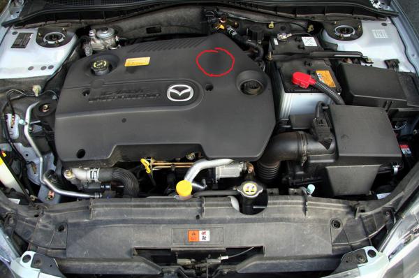

Problem je tak. ?e ve? kot leto in pol mi rumena lu?ka check engine nekaj ?asa gori in nekaj ne... Zdaj se moram poglobiti in zadevo zrihtati. Ko lu?ka gori sem opazil da mi avto pije dva litra ve? in tudi ne potegne tako kot bi moral!!! Bil sem pri mehaniku in ka?e napako za egr ventil. Napako smo brisali in ni? ne pomaga. Zdaj sem naredil glavni servis in o?istili smo egr ventil, brisali napako in spet isto. ?eprav gre zdaj avto bolje ?e zarad servisa. Vseeno ko lu?ka ne gori avto potegne tk ko more. Ko lu?ka gori pa ne gre tako kot bi moral in pije dva litra ve?. Nekaj ?asa nazaj mi je en mehanik ugotovil da je kao nek regulator zraka pod pokrovom motorja. Sliko sem dodal in ozna?il. Tak bel priklop je. Tistega je izklopil in je rekel na grem en krog in ?e se pri?ge lu?ka potem je to to... Je reku kao regulator zraka. Zdej pa nevem to?no a je al ni... Katerega najbol?ega mehanika za Mazdo mi priporo?ate? Druga?e je mazda 6 dizel letnik 2004 prevo?enih 185.000 km. Sem iz Velenja. Ampak grem ve?krat na Gorenjsko, tako da ?e je kje kak mehanik v okolici ljubljane ali kje... Prosim in hvala za pomo?. Lp

Ja sam problem pri blindiranju je ta, da moj letnik 2004 naprej ima elektroniko na vrhu in elektronika zaznava. ?e ga blindiram mi bo vseeno lu?ka skoz gorela! To potem ni dobr ker neve? ?e je kaj druga narobe! Do letnika 2003 kateri so blindirali gre avto bolje ja ker nima elektronike! V tem je problem ker mi smo ga o?istili in vseeno elektronika zazna nepravilne izpuhe! Lp
Jaz sem ga blendal in gre avto bolje.

Ja vse lepo in prav. Sam kako naj potem vem, ?e je kaj drugega narobe ?e lu?ka gori... Sej ve? da je ta lu?ka za vse... Jaz nimam sistema proti zdrsovanju itd... Tako da imam samo chk engine lu?ko kar se tega ti?e... Moral se bom oglasiti pri avto pelko. Ta bo verjetno znal najbolje svetovati kar se ti?e blindiranja itd... Lp.
