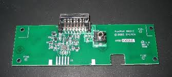

Stroker Napisano 26. november, 2013 Prijavi Napisano 26. november, 2013 Na tem konektorju (na zadnji strani radija) kjer si zvezal AUX vhod je mi?ljen priklop dodatnega CD izmenjevalca, navigacije itd. Ta konektor aktivira? tako, da 2x pridisne? gumb CD. ?e pa ?eli? aktivirati gumb TAPE/MD oz. MEDIA, mora? pa narediti vezavo na spodnji strani radija (kjer so priklju?ki in mesto za razli?ne originalne module - kasetnik, MiniDisc, HDD). Dobiti mora? posebno plo??ico (tiskano vezje) z AUX vhodom, ki jo montira? v re?o na spodnji strani radija. To sem imel jaz vgrajeno v prej?nji Mazdi 6 (rabil sem dodaten vhod za zvok iz TV tunerja, ker je bila na zadnjem konektorju priklju?ena navigacija). Odtipkaj v iskalnik Mazda Aux Mod, ti bo na?lo nekaj re?itev. Takole pa izgleda plo??ica: Citiraj LIFE, IN ORDER OF IMPORTANCE: FOOD, SHELTER, AND A PAIR OF VERY LOUD SPEAKERS.
