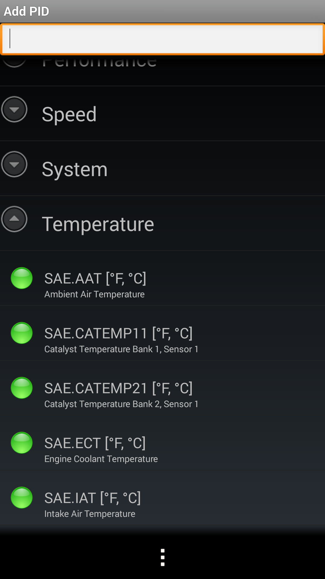

Lambda 2/1 je tista za dpf, lambda 1/1 pa proti motorju, obe sta na dpf filtru, 1 cekira vhodno temperaturo v dpf, 2 pa izhodno - jih stalno cekiram preko obd Cisto mozno da ti crkne vedno ko bi moralo izvajati regeneracijo, to je na.cca 350km s tem se ni za zajebavat.

gre za diesel 2.0 ma?ino... Mi lahko pove? kako naj se lahko prepri?am da mi regeneracijo res dela? Kako lahko je pa kaj dostopna ta lambda sonda 2/1? (da preverimo konektor in kable)!

Nisem prepri?an, da ima? prav. Tisto, kar si poimenoval z lambda sondo na DPF, so senzorji. Nisem preverjal, vendar pa mislim, je v DPF pomembnej?a razlika pritiska, saj se bo dolo?eni vrednosti pove?anja pritiska, spro?i regeneracija.
Lambda sonda pa je nekaj drugega. To je senzor kisika, ki dolo?a vrednost razmerja gorivo zrak. Ta se nahaja v katalizatorju. Podatke sporo?a ra?unalniku, da ta prilagodi vbrizg goriva.

pri meni merijo temperaturo 150%, pa tudi zelo znana napaka je to pri mazdi
Ekola. No mogo?e res ni lambda, je pa temperaturni senzor, ampak kakor vem se oba poimenujeta lambda, vsekakor je pa del DPFja, zato je pa tako svinjsko drag..........

Evo malo sem pobrskal po netu o strokovni literaturi, ki pojasnjuje delovanje DPF. Vse je lepo pojasnjeno na TEM naslovu.
Ima? prav, da sta tudi dva senzorja temperatur izpu?nih plinov eden pred vhodom v katalizator in drugi pred vhodom v DPF. Za aktivacijo regeneracije je pomemben diferencialni pritisk v DPF, ki ga preciziratadva sensorja, eden pred vhodom v DPF, drugi pa na izhodu iz DPF, meri pa enota diferencialni senzor. Torej ta senzor daje podatek CPU, kdaj aktivirati regeneracijo, temperaturni senzor pred DPF pa daje podatke o temperaturi izpu?nih plinov na vhodu v DPF, ki je potrebna za pravilno dozirnje bogatej?e zmesi dizel-zrak potrebne za regeneracijo DPF, oziroma ?i??enja saj z zgorevanjem,v DPF.
Tako je to.
Na skici je tudi pozicija senzorja kisika, ali druga?e lambda sonde, ki se nahaj na izpu?ni cevi pred katalizatorjem.
Potrebno je poudariti, da sta katalizator in DPF dva razli?na pojma, oba sta sestavni del izpu?nega sistema, ki zmanj?uje emisijo sajastih delcev, pri ?emer katalizator skrbi za du?ikove okside.
Naj navedem, da ima je odstranjevanje EGR vpliv na du?ikove okside, ki se po odstranjevanju pove?ajo. Zato okoljevarstveno ni priporo?ljivo niti odstranjevanje prvega, niti drugega.

to je samo spremljanje, v glavnem zato da ga ne ugasnem med regeneracijo - predvsem zjutraj ko dostavljam, druga? pa no problemos.

evo glih v?eri, pridem v BTC in kazalec sko?i na 600C, pa smo ?li ?e en krog :P
