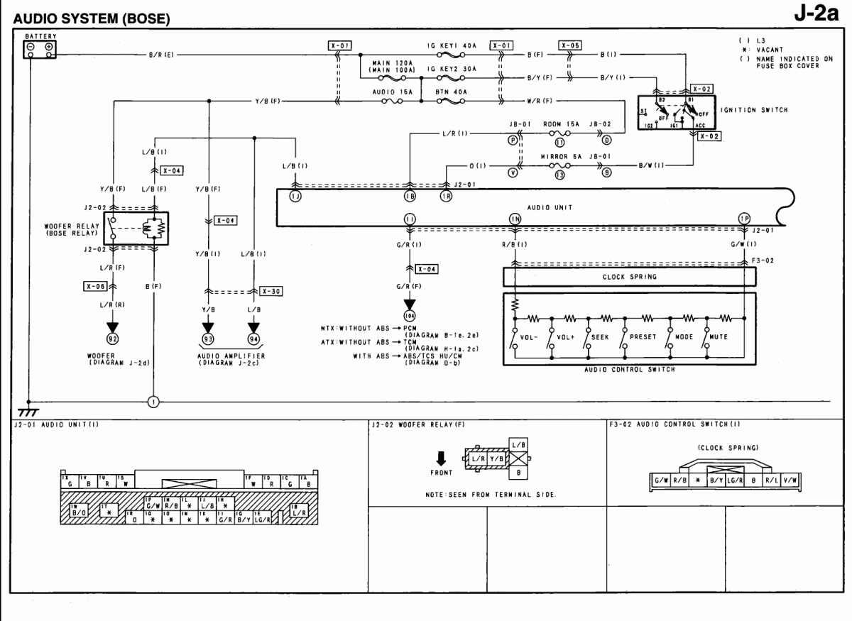

jures Napisano 6. december, 2017 Prijavi Napisano 6. december, 2017 @jures a lahko samo drug ojacevalec vezem gor?ne vem to?no kako to dela mazda, predvidevam pa da ni znanstvena fantastika, treba je najti aux in iz radia pa speaker out..... v vsakem primeru pa lahko uporabi? speaker out (high level output) za vhod na katerikoli oja?evalec, ki to podpira, torej se da Citiraj Live your dreams, don't dream your life! Se oproscan za topkaeske napale, ampk bolj ko le teledon pametem in moderin, manjse ma tipkivnico
jures Napisano 6. december, 2017 Prijavi Napisano 6. december, 2017 sode? po temule se da.sode? po temu se vsi zvo?niki napajajo preko oja?evalca, kar ni problem, tweeterji imajo kondi? v sebi o?itno, torej bi rabil samo oja?evalec s 4 imi izhodi oz 2m kanali (posebej zadaj, spredaj) + wooferpri?akovati pa mora? da bo display neaktiven mogo?e na avtu, ampak sem pozabil!!! Ti ima? kitajca notri a ne? Torej case closed, ima? vse pri?timano ?e.... Citiraj Live your dreams, don't dream your life! Se oproscan za topkaeske napale, ampk bolj ko le teledon pametem in moderin, manjse ma tipkivnico

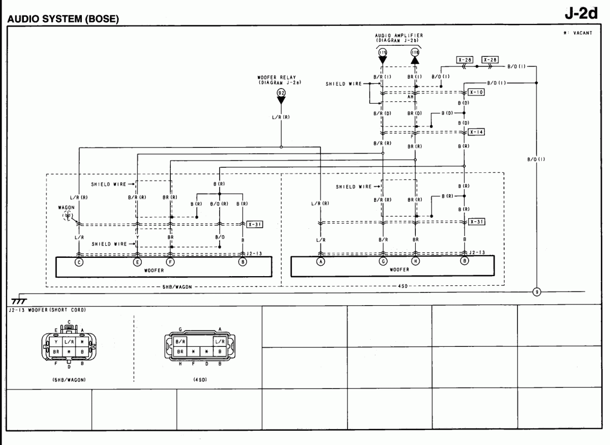

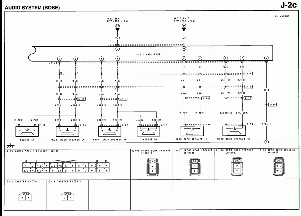

jures Napisano 6. december, 2017 Prijavi Napisano 6. december, 2017 Z icemanom sva vse na?la, ?e bo ?e koga zanimalo: na srednjem zelenem konektorju so izhodi za zadnje zvo?nike, woofer in centralni zvo?nik Na prvem ?rnem osem polnem pa izhodi za prve zvo?nike S temi podatki se da ali zaobiti bose oja?evalec, ali pa ga zamenjati z aftermarketom 1 Citiraj Live your dreams, don't dream your life! Se oproscan za topkaeske napale, ampk bolj ko le teledon pametem in moderin, manjse ma tipkivnico
iceman22 Napisano 6. december, 2017 Prijavi Napisano 6. december, 2017 Evo zrihtal zadevo. Mislim da spila boljse kot prej. Sem dal na direkt brez ojacevalca. Hvala juresu.. Citiraj www.trziskisladoled.si
Scr3am Napisano 6. december, 2017 Prijavi Napisano 6. december, 2017 Caki sedaj bols spila kot prej pa nimas ojacevalca ? Citiraj
iceman22 Napisano 6. december, 2017 Prijavi Napisano 6. december, 2017 Jp. Mislim da je boljse. Ker obstaja moznost da je ojacevalec zacel ze prej zajebavat i srednji zvocnik mi sploh ni spilal pa wofer mislim da je tudi bol svoh spilal. Citiraj www.trziskisladoled.si
Scr3am Napisano 6. december, 2017 Prijavi Napisano 6. december, 2017 Zej si potem vse vezal na radio ? Pa se to da .Sepravi vse kar je treba je samo cince premakniti na drug ojacevalec in zadeva spila ? Ali lahko vse to vezas na en aftermarket ojacevalec ali je za woofer potreben se en dodatno? Mene mal zanima za ta srednji zvocnik, ker jest imam isto aftermatket radio in lahko stelas samo sprednje in zadnje zvocnike posebi ne pa sredinskega. Super potem je pa ena skrb manj, ce gre slucajno ojacevalec "po gobe". Pri meni se recimo pozna razlike med aftermarket radijem in original. Na original radiju boljse spila Citiraj
iceman22 Napisano 7. december, 2017 Prijavi Napisano 7. december, 2017 Tocno to. Jst sem srednjega vezal kar na sprednje zvocnike in spila zadeva. Edino kar je mal zmanjsas moc na sprednje in je kul. Citiraj www.trziskisladoled.si
jures Napisano 8. december, 2017 Prijavi Napisano 8. december, 2017 Glede na velikost oja?evalca mazde, si upam trditi, da slu?i zgolj za woofer, za ostale zvo?nike pa bolj samo kot kretnica....zato ima? ob?utek da igra bolje Citiraj Live your dreams, don't dream your life! Se oproscan za topkaeske napale, ampk bolj ko le teledon pametem in moderin, manjse ma tipkivnico

MATO11 Napisano 4. maj, 2019 Prijavi Napisano 4. maj, 2019 Z icemanom sva vse na?la, ?e bo ?e koga zanimalo: na srednjem zelenem konektorju so izhodi za zadnje zvo?nike, woofer in centralni zvo?nik Na prvem ?rnem osem polnem pa izhodi za prve zvo?nike S temi podatki se da ali zaobiti bose oja?evalec, ali pa ga zamenjati z aftermarketom ?ivjo! Ker sam nisem tako "elektri?no podkovan" bi prosil za pomo? Katera polja pove?em med seboj z "briko" , da bom za silo lahko poslu?al radio? (ker je crknil oja?evalec) :/ Hvala za pomo?! LP. Citiraj
