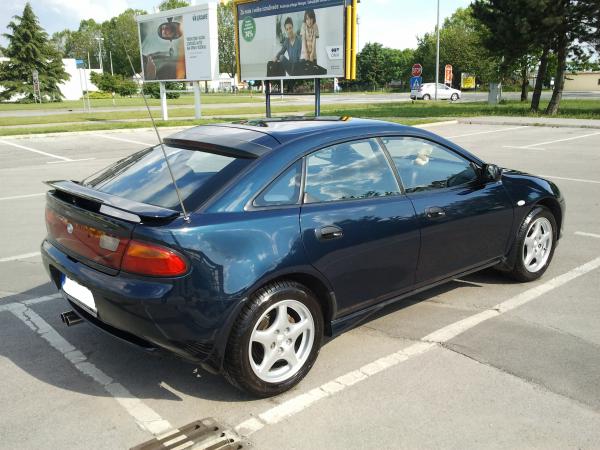

podvratnik Napisano 27. februar, 2014 Prijavi Napisano 27. februar, 2014 zdravo, moja mazda je za?ela na polno dimit in pit olje. ne da se to?no zmeriti nivo olja. sumim teflone. mehanik pravi, da se ne spla?a rihtat. druga? je ohranjena v nulo in ni ?ans, da se je ne lotim:) kaj pa vi pravite? kak?ni so stro?ki, da se avto spravi na cesto ?e za nekaj let? koliko bi bila generalka ali se bolj spla?a menjat motor-enak. Mislil sem vgradit 2.5, sam ni dnarja:) hvala za odgovore! lp Citiraj
Z M A J Napisano 27. februar, 2014 Prijavi Napisano 27. februar, 2014 Deeyan ti bo znal pravilno svetovat glede sanacije. ?e ima? v lasti tisto temno modro, z grbom La?ko, je ?e pred ?asom konkretno olje pila in se ga je bogato dolivalo. Lahko pa da je bila kasneje zadeva sanirana. Citiraj Lepa kot slika, na sliki pa traktor
podvratnik Napisano 27. februar, 2014 Avtor Prijavi Napisano 27. februar, 2014 Deeyan ti bo znal pravilno svetovat glede sanacije. ?e ima? v lasti tisto temno modro, z grbom La?ko, je ?e pred ?asom konkretno olje pila in se ga je bogato dolivalo. Lahko pa da je bila kasneje zadeva sanirana. ja to bo to...tist, ko jo je prodal, je vedel zakaj.. Citiraj
qwerty Napisano 27. februar, 2014 Prijavi Napisano 27. februar, 2014 Deeyan kontaktiraj on zna svetovat ker ma se kot eden izmed redkih tole doma... mamo.pa tut ss nekje 2.5v6 na lagru... mnda pato uporabnik ima doma naprodaj ce se ne motim. Citiraj If in doubt, flat out...
Deeyan Napisano 28. februar, 2014 Prijavi Napisano 28. februar, 2014 Js na tvojem mestu bi nabavu tisto belo Xedos 9, ki se prodaja na netu za 650?, prestavu elektriko in motor. In ker se neve v kakem stanju je motor bi js iz preventive se generalko naredu Deeyan ti bo znal pravilno svetovat glede sanacije. ?e ima? v lasti tisto temno modro, z grbom La?ko, je ?e pred ?asom konkretno olje pila in se ga je bogato dolivalo. Lahko pa da je bila kasneje zadeva sanirana. Ja, ampak on je ni kupu direkt prek Denisa, mislim da je v 2 mescih zamenjala se 2 lastnika. Je pa res, da se ta avto splaca zrihtat, ker nima pike rje Citiraj Skupina MAZDA DRIVERS na facebook-u (👈 klikni 🙂) Oddaj oglas v skupini na Facebook-u, Mazda parts for sale(👈 klikni 🙂) Od sedaj naprej tudi na Instagramu (👈klikni 🙂)

podvratnik Napisano 28. februar, 2014 Avtor Prijavi Napisano 28. februar, 2014 2.0 motorjev je ogromno na razpolago za 2.5 se je pa ?e treba mal bolj potrudit pri iskanju ma da grem delat predelavo na 2.5 ne gre pod 3 ?uke...ni ?ans.. v soboto pelem do mehanika, pol pa bom videl, ?e bo treba ma?ino al pa kak del nabavit.se jo pa spla?a zrihtat ja, ker nima pikice rje kje.. hvala;) Citiraj
Deeyan Napisano 28. februar, 2014 Prijavi Napisano 28. februar, 2014 ma da grem delat predelavo na 2.5 ne gre pod 3 ?uke...ni ?ans.. v soboto pelem do mehanika, pol pa bom videl, ?e bo treba ma?ino al pa kak del nabavit.se jo pa spla?a zrihtat ja, ker nima pikice rje kje.. hvala;) Ah ne ga srat, nemores prit na 3k? stroskov... Citiraj Skupina MAZDA DRIVERS na facebook-u (👈 klikni 🙂) Oddaj oglas v skupini na Facebook-u, Mazda parts for sale(👈 klikni 🙂) Od sedaj naprej tudi na Instagramu (👈klikni 🙂)
podvratnik Napisano 28. februar, 2014 Avtor Prijavi Napisano 28. februar, 2014 Ah ne ga srat, nemores prit na 3k? stroskov... enkrat sem ?e odprl debato glede tega pa bi blo tam nekje...sam bi dal predelat na klze varjanto:) Citiraj
Deeyan Napisano 28. februar, 2014 Prijavi Napisano 28. februar, 2014 enkrat sem ?e odprl debato glede tega pa bi blo tam nekje...sam bi dal predelat na klze varjanto:) To pa je draga in tezko dostopna varianta... KLDE z mal predelavam je cist ok Citiraj Skupina MAZDA DRIVERS na facebook-u (👈 klikni 🙂) Oddaj oglas v skupini na Facebook-u, Mazda parts for sale(👈 klikni 🙂) Od sedaj naprej tudi na Instagramu (👈klikni 🙂)

PATO Napisano 28. februar, 2014 Prijavi Napisano 28. februar, 2014 Pozdravljen podvratnik. Glede bele X9, sem se jaz zanimal zanjo ko je bila prvic na voljo ampak mi je nas Mitja rekel da je baje 2.0 not. Sam nisem preverjal, on pa verjetno ve kak motor je imel od bivse avto Ce bos menjaval teflone, bo motor toliko raztavljen da ti bo kasneje zal ce ne bos pri tej priloznosti porihtal se ostale zadeve. Sicer je pa vedno tako, bilo kaj da delas. Vso sreco in dobro porihtaj ta biser Lp. Citiraj
Deeyan Napisano 28. februar, 2014 Prijavi Napisano 28. februar, 2014 Ce bos menjaval teflone, bo motor toliko raztavljen da ti bo kasneje zal ce ne bos pri tej priloznosti porihtal se ostale zadeve. Sicer je pa vedno tako, bilo kaj da delas. Vso sreco in dobro porihtaj ta biser Lp. Tocno to... Ker da gres cez par mescev spet ven jemat nima smisla, naredis si dodatne stroske in dodatno delo Citiraj Skupina MAZDA DRIVERS na facebook-u (👈 klikni 🙂) Oddaj oglas v skupini na Facebook-u, Mazda parts for sale(👈 klikni 🙂) Od sedaj naprej tudi na Instagramu (👈klikni 🙂)
mazda_mx Napisano 2. marec, 2014 Prijavi Napisano 2. marec, 2014 Menjat teflone in batne obrocke. Se zgodi, ce motor ni redno vzdrzevan in se posebej ce se ni uporabljalo kvalitetno sinteticno motorno olje. V6 motor rabi malce vec nege kot ostali, za kar se oddolzi na dolgi rok. Citiraj
Deeyan Napisano 3. marec, 2014 Prijavi Napisano 3. marec, 2014 Menjat teflone in batne obrocke. Se zgodi, ce motor ni redno vzdrzevan in se posebej ce se ni uporabljalo kvalitetno sinteticno motorno olje. V6 motor rabi malce vec nege kot ostali, za kar se oddolzi na dolgi rok. smiselno je menjat tudi ojni?ne le?aje, ?e je motor ?e ravno narazen Citiraj Skupina MAZDA DRIVERS na facebook-u (👈 klikni 🙂) Oddaj oglas v skupini na Facebook-u, Mazda parts for sale(👈 klikni 🙂) Od sedaj naprej tudi na Instagramu (👈klikni 🙂)
podvratnik Napisano 3. marec, 2014 Avtor Prijavi Napisano 3. marec, 2014 Menjat teflone in batne obrocke. Se zgodi, ce motor ni redno vzdrzevan in se posebej ce se ni uporabljalo kvalitetno sinteticno motorno olje. V6 motor rabi malce vec nege kot ostali, za kar se oddolzi na dolgi rok. olje je bilo pri meni 5w, sam kaj se je prej dogajalo pa ne vem, avto je ?e pil olje, ko je pri?el k meni..zdj zaenkrat bom probal z aditivom, kolker dolgo pa? bo, pol pa klde pa generalka pa je to to..?e ?e.. Citiraj
Deeyan Napisano 3. marec, 2014 Prijavi Napisano 3. marec, 2014 olje je bilo pri meni 5w, sam kaj se je prej dogajalo pa ne vem, avto je ?e pil olje, ko je pri?el k meni..zdj zaenkrat bom probal z aditivom, kolker dolgo pa? bo, pol pa klde pa generalka pa je to to..?e ?e.. Dobra odlocitev Citiraj Skupina MAZDA DRIVERS na facebook-u (👈 klikni 🙂) Oddaj oglas v skupini na Facebook-u, Mazda parts for sale(👈 klikni 🙂) Od sedaj naprej tudi na Instagramu (👈klikni 🙂)
BOBI Napisano 4. marec, 2014 Prijavi Napisano 4. marec, 2014 olje je bilo pri meni 5w, sam kaj se je prej dogajalo pa ne vem, avto je ?e pil olje, ko je pri?el k meni..zdj zaenkrat bom probal z aditivom, kolker dolgo pa? bo, pol pa klde pa generalka pa je to to..?e ?e.. od strausa motor je dober ga kupis prestavis vse iz tvojiga na njegoviga in je pa se eniga dobis zraven pa verjemi da nebo drago in se nekaj ta modra je bila tudi v moji lasti kake stiri mesece in ni pila olja kaj so pa pol delali z njo pa bog ve vsak misli da lahko kar uzges in gasa da cuje zvok sestaka namesto da bi avto lepo ogreli Citiraj MAZDA POWER
