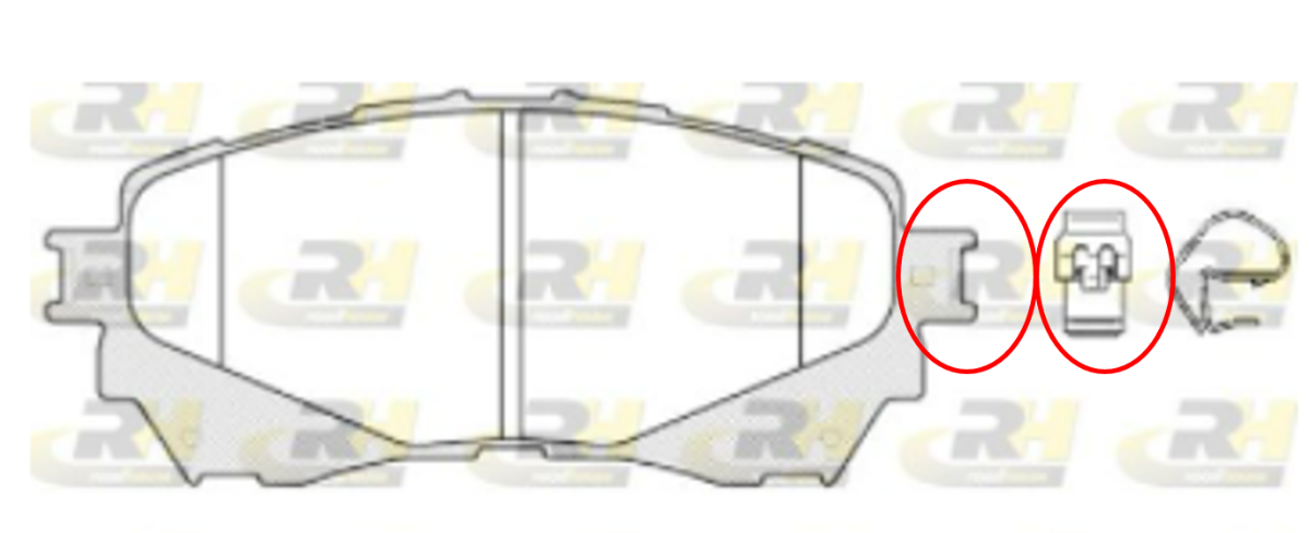

Pri meni je pokalo zaradi teh bočnih vzmetnih plehecov (označeno z rdečo) na ploščici, namreč bili so samo na eni strani.
Kkašno pokanje pa je bilo to, približno? Sam to je pokalo najbrž tudi ko je bil material mrzel predvidevam?
V BTCju so takrat itak takoj rekli 'roke' , sam nisem čisto verjel..Potem je Pelko prišel na idejo unih gumic na nekih rokah, ok to je bolj verjetno. No sedaj je pa mir. :)
je pa mal zoprno, ker moram tako ali tako k Pelkotu, da mi porihta zavore (tekočina, gumice, tesnila...) pa bi spotoma še to uredil, da ne bi čez 2 meseca še enkrat hodil :)

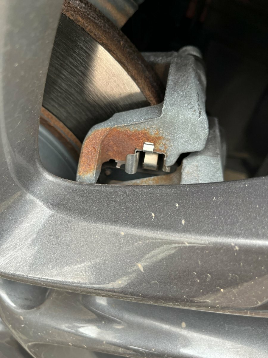

Torej imam sledeči problem, čeljusti mi rijajo - je še kdo imel podoben problem? Zbrusim z brus papirjem?
Vsekakor pa bi bil vesel za link do sprednjih diskov in ploščic, da naročim, ker je oboje za menjat (avto trese) - mazda 6, 2.2d, 2015, FL verzija - na autoscout mi ne vrže nič pametnega.

Tudi jaz sem opazil da rjavijo pri moji ZADNJI. Pošpricaj z WD-40 in vozi dalje :D
POZOREN BODI KAM ŠPRICAŠ!! 🚨 Če ti preveč uide po ploščicah je lahko pizdarija, ker se ne boš ustavil v sili. Za ziher potem vozi ene 3-5kmh na uro v leru in zategni ročno, da ščistiš.

Vsem rjavijo, to ni nič strašnega. Jaz sem z drateno krtačo pobrusil, potem pa plastidip čez. Za kako leto drži, potem pa ponovi vajo :)
