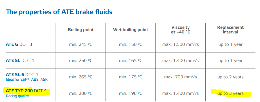

@scania bo vedel, ali je tekočina ATE TYP 200 OK (privlači me daljši čas menjave)? Katero alternativo bi vzel namesto nedobavljivih ATE zadnjih ploščic za M3? Za spredaj že imam nabavljene ATE.

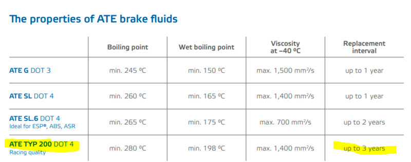

Zavorno bi vzel 2000 vendar bi jo vseeno menjaval na 2 leti. Ce ni ate bi vzel zimmermanove.
pred 2 urama je scania napisal:

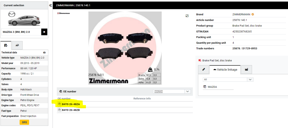

Verjetno si mislil ATE typ 200?

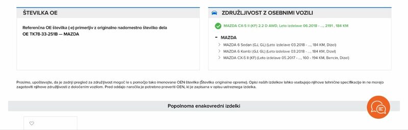

Pri Zimmermann ploščicah pa ne zasledim informacije, ali so za električno zavoro ali ne (pri ATE gre za 2 različna modela, en je za električno zavoro, drug za ročno))???
https://www.autodoc.si/zimmermann/9393374
Tako je 200
Te mislim da niso za elektricno. Za elektricno bi naj bile sledece oznake
Tukaj preveri
https://web.tecalliance.net/otto-zimmermann/en/home
