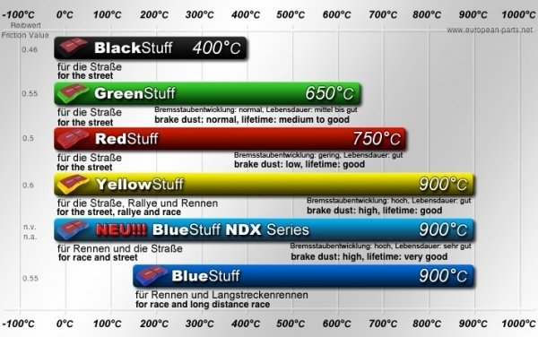

Red so ekstreme, ker so keramične. Mislim, da gre takole-Green, yellow-red po ektremnosti. Green so mišljene za navadno cestno vožnjo, rahle dirkice, kak švoh reli.

EBC je vredu roba, sem mel že na Hondi in na M3.
Drgač pa Green stuff je za cestno uporabo.
Blue stuff pa yellow je pa za pisto k se morajo ogret. 😉
Prilagam sliko za boljše razumevanje. Btw, si še temperature zraven
EBC vem, da so dobre drugac, hvala za razlago glede barv 🙂
