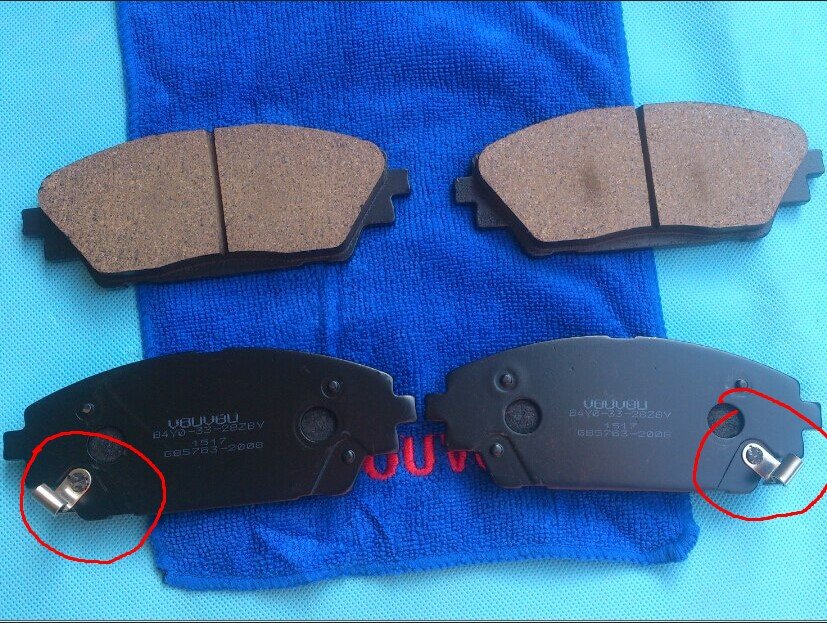

@TiEn, gledam, iščem naokrog in povsod vidim/zasledim, da ni opozorilnih kontaktov. Tudi če na jutjubu pogledaš kako menjavo zavor na 6-ki, nikjer ni kablaže do ploščic
Sej ni opozorila prek računalnika/elektronsko ampak na ploščici sami pride kovinska palčka, ko se ploščica obrabi le ta začne praskat po disku in ta začne civlit/piskat, tako potem veš da je ploščica obrabljena
Na zadnjih ploščicah vem, da je to ker mi je že cvililo in ko sem jih menjal je bila kovinska palčka gor,.. sprednjih nisem tikal od nakupa in nevem ali to obstaja ali ne,.. vsaj pri tistih od zimmermanna jih zgleda ni

Jest sem skoraj preprican, da bojo ploscice prisle z opozorilnimi kontakti. Kokr sem jest gledal imajo to se tiste najbolj "cheap" ploscice. Je pa prva in druga generacija imela tako, da so bili opozorilni kontakti samo za sprednje ploscice in sicer ploscica na notranji strani diska naj bi praviloma imela te kontakte. Lahko, da so pri mk3 tudi za zadnje ploscice. Je pa ta sistem bistveno boljsi od elektronskega, ker pri elektronskemu, ko enkrat skuris ploscico in se ti na armaturki prizge lucka moras zamenjati tudi senzor za nazdzor obrabe. Ponavadi je to ze v kompletu, ko kupis ploscice, vendar so zaradi tega drazje :)
