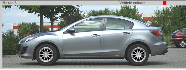

sam te 15-ke mi pa full ?udn zgledajo na M3
  je Deeyan napisal:
Ja, ma? prav, sam kaj naj, ?e so vsi cekini ?li za avto, pa ?e senzorje moram kupit. Hvala za odgovore.
