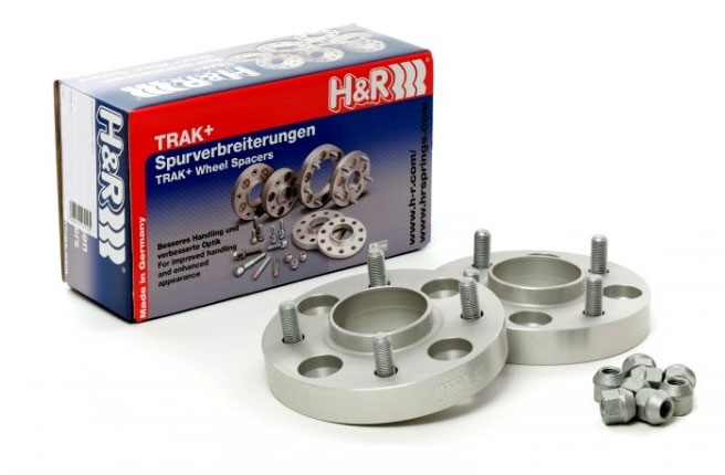

Zanima me ?e je ?e kdo to po?el... namre? na svojo miato bi rad dal distan?nike 2cm in sm pri?el do problema da so navoji prekratki... zdj zanima me kako so ti navoji vpasani v pesto in kje se pa? da dobit dal?e...
.....:::::Red Devil:::::.....
Pavlovi? jih je ravno pred kratkim...ker jih je naro?il nove, je zraven dobil tudi vijake. Stari grejo ven iz peste, in novi z maj?kenim problemom notri. Se je pa delalo za 1,5 cm ?e se ne motim, ve? bo pa sam povedal ;)
Jo.. pjt v matsport.. al pa ?pan..
matsport jih majo kr neki ?e na zalogi..
?pan ma pa univerzalne in ti jih nare?e na ?eljeno dol?ino..
pazi edin eno stvar.. (vrjetno ma? isto).. na zadnji osi je utor?ek za vijake da se upa?ejo cca 1 mm ve?ji.. tko da sm mel z tem kr probleme.. ampak so na sre?o v matsportu lih mel na zalogi ?e 8 lih takih vijakov...
tk da pjt v matsport.. rec da nuca? vijake za miato.. spredi uzam kokr bodo rekl da pa?ejo gor.. zadnje jim pa re? da mora bit utor 1mm debelej.. mi se zdi da 13mm al 14... re? jim da tko ko moja miata sam da so 2 cm distan?niki.. bodo kuj vedl:)
monta?a pa ?is simpl... spredj vn pa not.. brez panike...  zadj pa uno za??ito od pleha mal zakrivi? pa gre ?is lepo..
sam ko daje? vijake.. pazi da se ne vrtijo v luknji.. :)

za pojasnilo.. moji distan?niki so klasi?ni z klasi?nimi vijaki..
ajvarjevi na sliki pa z dvojnimi ?raufi.. al kokrkol se ?e re?..
