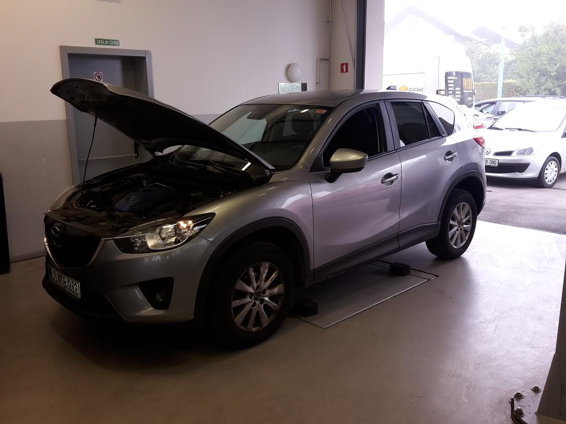

?e kdo ?eli, mu lahko kar rezerviram termin pri mojstru Pelku, Viper pa vam lahko avto brez skrbi do tja in nazaj zapelje.  :prstgor:
En dokaz da k mojstru Pelku vozijo ?e tudi novej?e Sky Active Mazdilake.  :P
