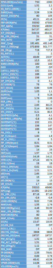

IzyM5 Napisano 2. februar, 2016 Prijavi Napisano 2. februar, 2016 Mene pa zanima naslednje. Gre za Mazda 5 2.0 CD. Zaradi pokvarjenih injektorjev (kar se baje zgodi redko???) sem moral zamenjat motor (predolga zgodba). Kakorkoli, kupil sem rabljen motor in obnovljene injektorje (iz pooblascenega DESNO servisa iz tujine), ki imajo nove QR kode. Vendar so bile nekatere od vrednosti injektorjev takoj po ucenju dokaj slabe:- FI_LRN_01 -104- FI_LRN_02 -88- FI_LRN_03 -83- FI_LRN_04 -76- FI_LRN_11 -88- FI_LRN_12 -60- FI_LRN_13 -68- FI_LRN_14 -52- FI_LRN_21 -20- FI_LRN_22 -24- FI_LRN_23 -32- FI_LRN_24 8- FI_LRN_31 -16- FI_LRN_32 -16- FI_LRN_33 8- FI_LRN_34 4 Po prevozenih nekaj kilometrih in dodajanju dodatka za injektorje v gorivo se je stanje malenkost izboljsalo:- FI_LRN_01 -92- FI_LRN_02 -88- FI_LRN_03 -88- FI_LRN_04 -80- FI_LRN_11 -24- FI_LRN_12 -56- FI_LRN_13 -28- FI_LRN_14 -28- FI_LRN_21 12- FI_LRN_22 -12- FI_LRN_23 -8- FI_LRN_24 20- FI_LRN_31 40- FI_LRN_32 8- FI_LRN_33 32- FI_LRN_34 24 Izgleda da to problematicne predves vrednosti pri 35 MPa (FI_LRN_0X). Zanimivo pa je da da injektorji sami med sabo nimajo nekih velikih odstopanj. Po kontaktiranju DENSO servisa so mi zagotovili da so injektorji sli skozi vsa preverjanja in predvidevajo da so ok, ker je majhna verjetnost da so vsi naenkrat odpovedali. Klenkanja hladnega motorja ni slisati. Je pa motor nekajkrat sel v "program v sili" ko je bil hladen pri vzpenjanju v hrib. Pojavila se je tudi napaka P0104. Scistil sem MAF in EGR obvod. Napaka se ni vec pojavila. Kaj bi lahko vplivalo na taksne vrednosti injektorjev? Za kakrsenkoli hint bi bil zelo hvalezen! Dodajam se vrednosti za ogret motor pod idle oz. 750 in 2000 RPM (v mirovanju). Mimogrede, opazil sem tudi da IAT kaze konstantno visjo temperaturo kot je prikazano na LCD displaju v avtu (tudi vec kot 5 stopinj). RPM.OBDII(rev/min) O2S11(mA) EQ_RAT11.OBDII( ) BARO(Volt) BOOST_DSD(kPa) FP(%) FRP.OBDII(kPa) FRP_A(kPa) ICP(Bar) ICP_DSD(Bar) INJ_LRN_DIS(km) REG_AUTO MAF_C(mg) MAF_C_DSD(mg) OIL_DIL(g) EQ_RAT11( ) ACCS AC_REQ ALTF(%) ALTT V(Volt) APP(%) APP1(Volt) APP1(%) APP2(%) APP2(Volt) APP_LRN(Volt) ARPMDES(rev/min) ARPMDES(rev/min)2 BARO.OBDII(kPa) BOO CATT11_DSD(?C) CATT12_DSD(?C) CATT21_DSD(?C) DEC_CMP(mm?) DP_DPF(kPa) DSC_ACT DTCCNT( ) ECT.OBDII(?C) ECT_V(Volt) EGRP(Volt) EGRP(%) EGRP(mm) EGR_LRN( ) ETC_ACT(?) ETC_DSD(%) ETC_DSD(?) EXHPRESS2(kPa) EXHPRESS_LRN(kPa) EXHTEMP1(?C) EXHTEMP2(?C) EXHTEMP3(?C) FANDC(%) FIA_DSD( ) FIP_FL(Amper) FIP_FL_DSD( ) FIP_LRN(Amper) FIP_SCV(Amper) FLT(?C) FRP(Volt) GENVDSD(Volt) HTR11(%) HTR11(Ohm) HTR11_Off(Volt) HTR11_On(Volt) IAT(Volt) IAT(?C) IAT.OBDII(?C) IAT_V(Volt) ICP(kPa) ISPC(mg) ISV_LRN_C(%) ISV_LRN_O(%) LOAD.OBDII(%) MAF(Volt) MAF.OBDII(g/sec) MAF_LRN_DIS(km) MAP.OBDII(kPa) MAP_V(Volt) O2(%) O2LRN_FLG O2S11_CAL( ) OILCHG_DIS(km) OILCHG_DIS2(km) PM_ACC(g/L) PM_ACC_DSD(g/L) PM_GEN(g/L) REG_MAN TC_CMP(mm?) TP.OBDII(%) TP1(Volt) VBCV(%) VPWR.OBDII(Volt) VSS.OBDII(km/h) 750 1,52 200.000.000 3,59 60 45,21 35350 35230 347,57 349,53 31 Off 192.461 370.859 728 2 Off Off 48,69 10,5 0,39 1,04 0,78 0,39 1,58 1,09 751 751 100 Off 132 186 156 200.000 0 Enabled 0 76 0,96 1,03 3 1,76 0 2,93 3,14 3,21 0,5 -0,8 132 156 186 0 9 1,84 6 8,31 1,84 24 1,57 14,16 47,24 28 0,02 1,21 2,65 15 14 2,7 35020 14.092 87,16 -0,6 9,02 1,55 4,48 30 60 0,62 13,47 Off 1 3808 19737 1,32 1,31 1,12 Off 200.000 2,35 0,69 48,42 14,06 0 2000 2,2 200.000.000 3,59 105 43,16 47300 48000 483,37 484,92 31 Off 492.148 501.777 727,9 2 Off Off 29,97 10,5 17,65 1,41 17,65 15,29 1,91 1,09 775 775 100 Off 131 183 147 200.000 3,2 Enabled 0 76 0,96 1,1 5,28 2,06 0 80,23 80,39 80,5 4,1 -0,8 131 147 183 0 7 1,8 5 8,31 1,84 25 1,75 14,12 49,74 28 0,02 1,21 2,54 17 15 2,63 46490 19.200 87,16 -0,6 7,06 2,76 30,39 30 109 1,18 19,55 Off 1 3808 19737 1,38 1,38 1,12 Off 200.000 79,61 3,78 43,59 13,96 0 lp Citiraj
SpEkTr Napisano 2. februar, 2016 Prijavi Napisano 2. februar, 2016 Vpra?anje na mestu bi bilo, pri kateri vrednosti recimo za 35mpa, se menjajo injektorji? Je to '200'? Tukaj je mogo?e ?e pomembno, ali je odstopanje v plus ali v minus, oz. kaj je huj?e? Tudi moji, oz eden ima vrednosti okoli 70-80, zdej kaj to pomeni ?e ne vem, bom pa vpra?al pri naslednjem servisu. Ponavadi (vsaj take imam izku?nje) po u?enju oz. ko malce prevozi?, se te vrednosti ponavadi malce zni?ajo, ampak ni? drasti?nega. Citiraj
IzyM5 Napisano 2. februar, 2016 Prijavi Napisano 2. februar, 2016 Tokrat raje pripenjam sliko... Vpra?anje na mestu bi bilo, pri kateri vrednosti recimo za 35mpa, se menjajo injektorji? Je to '200'? Tukaj je mogo?e ?e pomembno, ali je odstopanje v plus ali v minus, oz. kaj je huj?e? Tudi moji, oz eden ima vrednosti okoli 70-80, zdej kaj to pomeni ?e ne vem, bom pa vpra?al pri naslednjem servisu. Ponavadi (vsaj take imam izku?nje) po u?enju oz. ko malce prevozi?, se te vrednosti ponavadi malce zni?ajo, ampak ni? drasti?nega.Koliko jaz razumem (in tako so mi tudi rekli na Mazda servisu) se injektorji menjajo pri nad +/-100. Niso pa nic omenjali da bi bila razlika glede na to ali je naucena vrednost za 35, 65, 100 oz. 140 MPa. Citiraj
SpEkTr Napisano 2. februar, 2016 Prijavi Napisano 2. februar, 2016 Hm, potem bomo kmalu blizu 100. Ja vpra?anje je tudi, ali 100 pomeni, za vse 4 tlake, ali menjajo ?e ?e pri enem merjenju (tlaku) prebije? ?ez 100. ?koda, ker si nisem takrat zapomnil, koliko je odstopalo vse skupaj, ko sem prvi? menjal ?obo pri stari ?estki. Takrat je moralo biti ?e kar fejst, ker je avto ?e cukal pri konstantnem gasu. Citiraj
