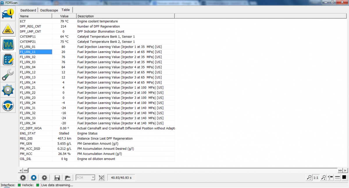

Daj s forscanom poglej kak?ne ima? vrednosti pri ?obah in magari pripopaj tukaj.
Ostali podatki so kar v redu, koliko ima? prevo?enih? Pri meni dela regeneracijoa na ccan 450km, imam pa mestno oz. primestno vo?njo trenutno. Torej sva tam tam. Reset all adoptions sem tudi jaz ?e preiskusil, traja pa nekaj ?asa, da se potem sam nau?i nazaj na neke konstantne vrednosti. Zato je to kar si rekel, da je bilo ?e slab?e, pomoje ?isto normalno.
Sporo?i vrednosti ?ob, da vidimo kako in kaj.

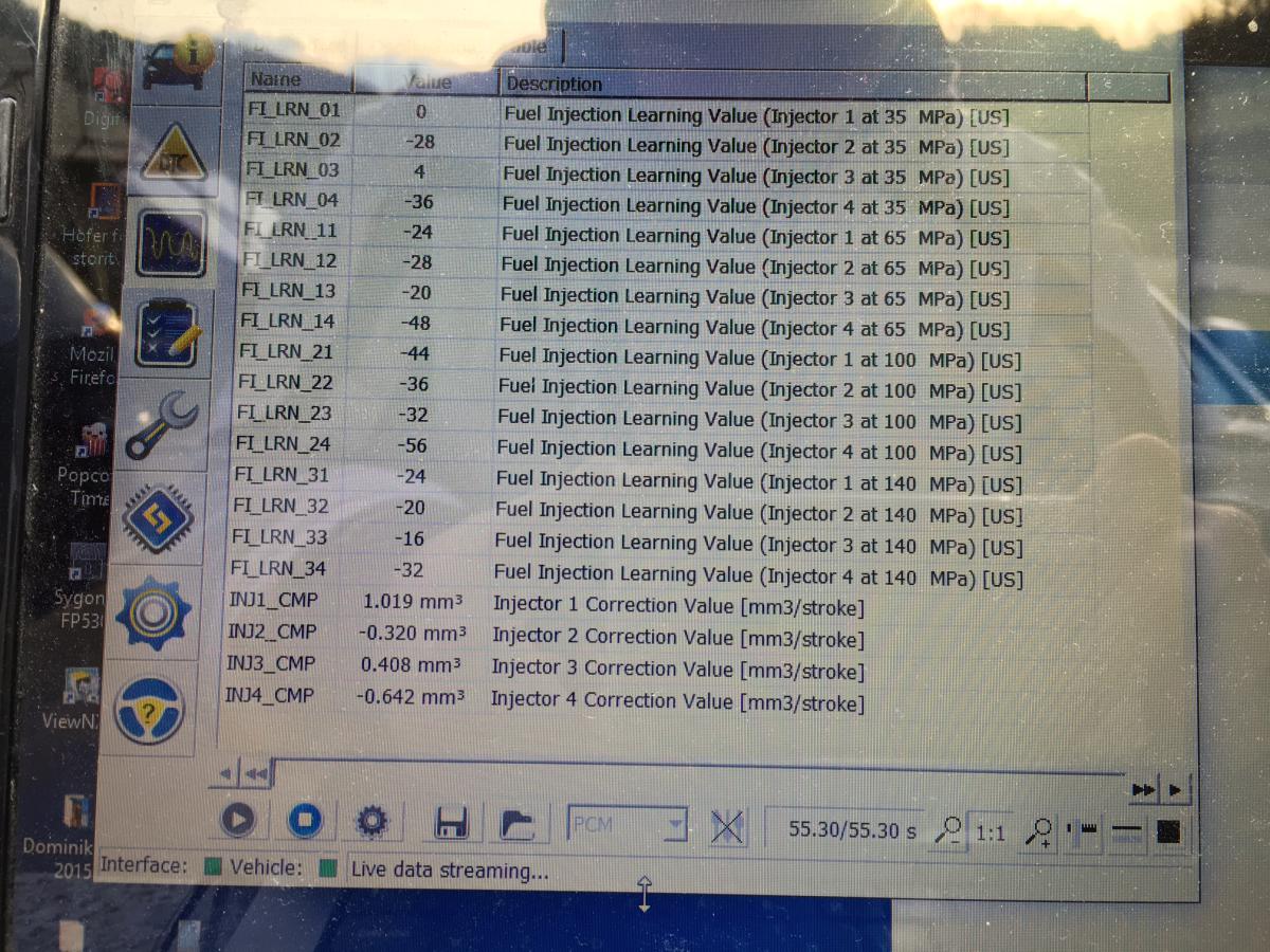

evo, neki tazga mam jst sam da mam pr 35 4 ?obo v minus.... ga bom popoldne prklopu na tester pa prpopam sliko... morm zrihtat avto :) se bli?a spt en "roadtrip" s familijo  pa ne bi rad kje ostal...

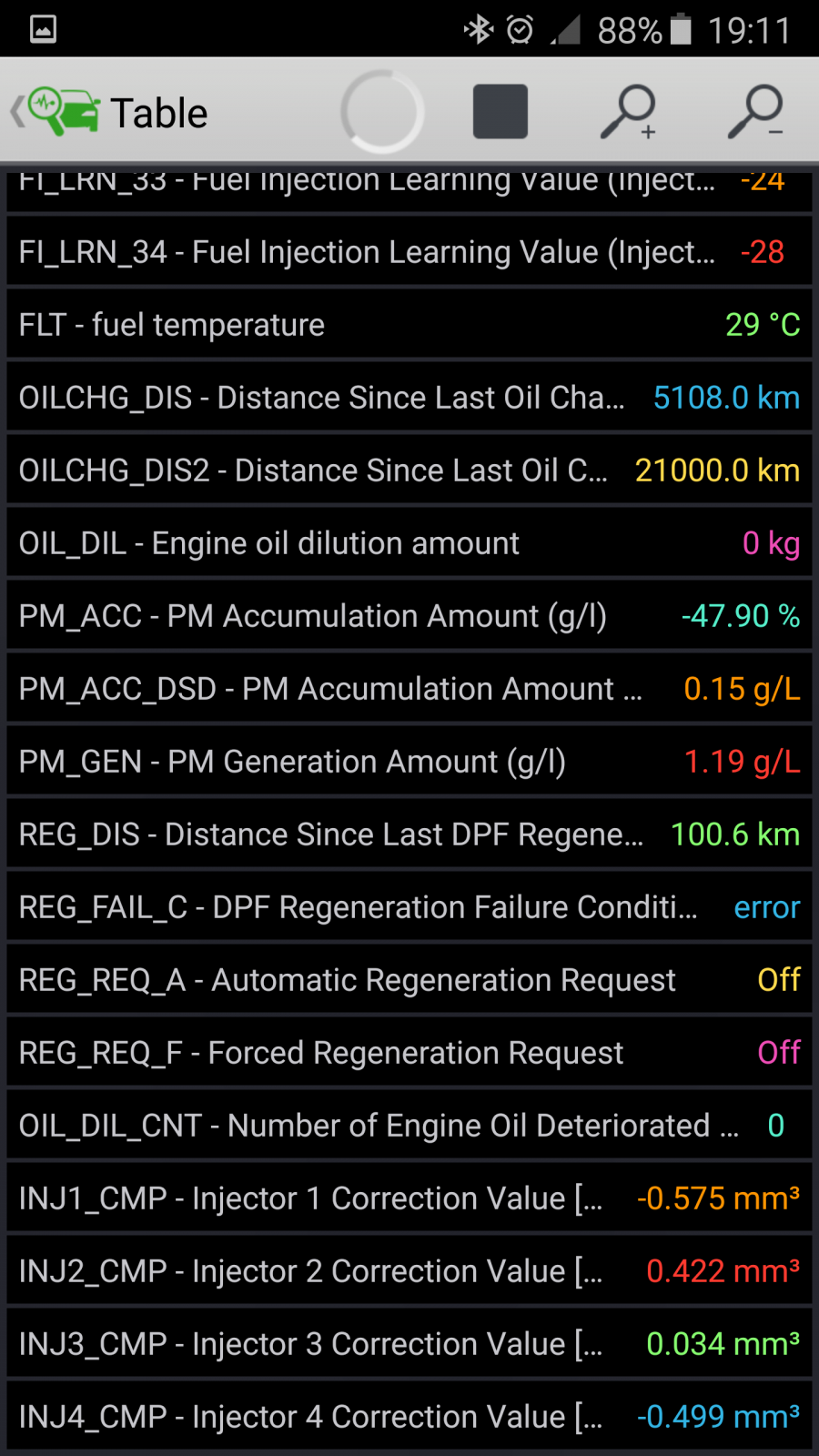

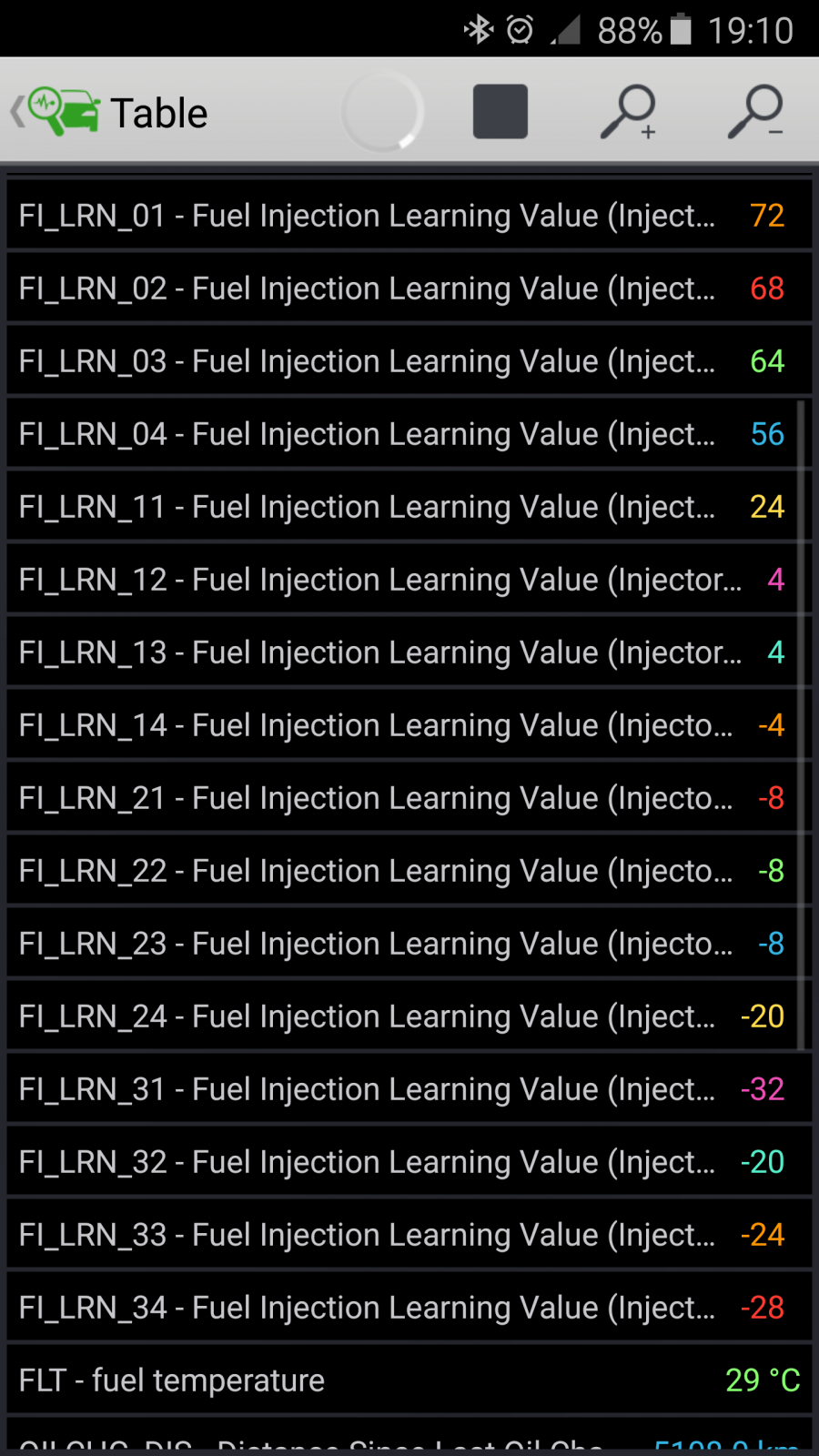

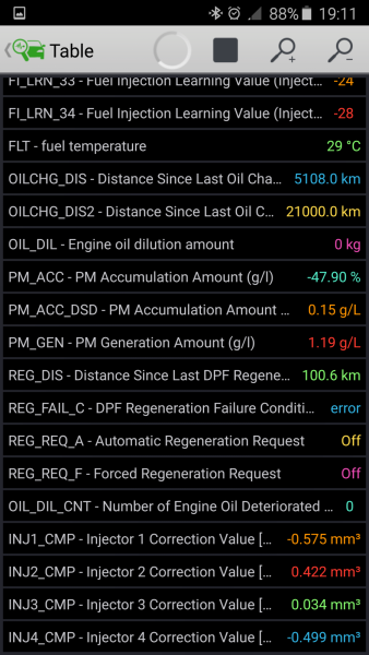

Ja free, evo tole sem ravno prejle posnel. Vrednosti ?ob, in vrednosti korekcij za posamezno ?obo.
Aja pa ketna 8.05. :)

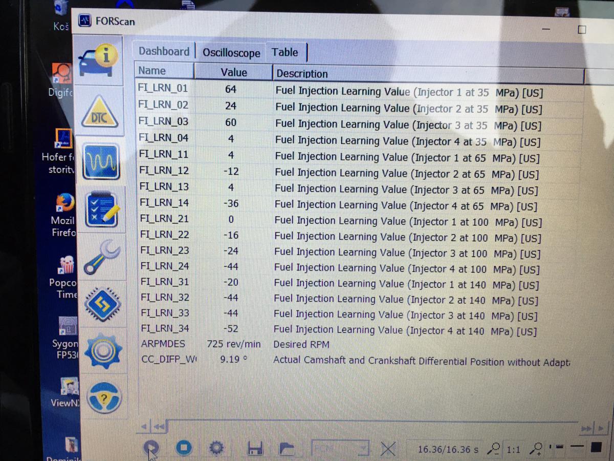

Mogo?e bodo mojstru pomagale tudi moje slike...
pred u?enjem ?ob
po zadnjem u?enju
Avto k je segret malo bolj?e laufa k je pa mrzel pa ?e vedno cuka ko se rahlo  pospe?uje oz. je avto malo obremenjen (ve?ja obremenitev normalno vle?e)
Lp Tilen
Takole na u? bi rekel da je prva malce slab?a, vsaj po korekciji vbrizga, kjer je ?ez vrednost 1.0. Zdej, a je to ?e dovolj, da avto zaradi tega cuka pane vem. Na netu sem bral, da ?e so vrednosti 2, 3 ali celo 4 da to je ?e kriza.
ta vrednost se je z u?enjem popravlja ?koda da nism ?e zadnjih popravkov meril bile so pa okol 0.3 - 0.6 nevem katere minus in katere plus
