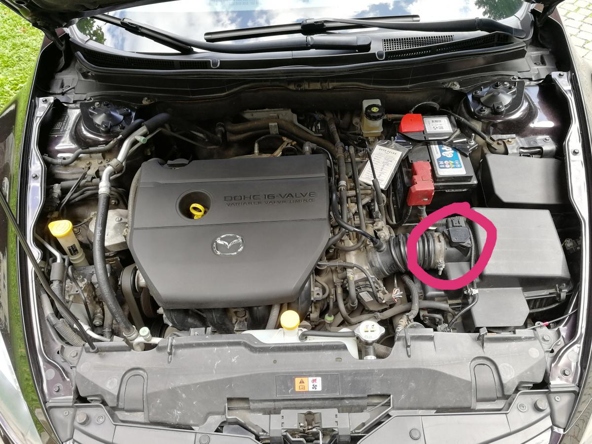

Tukaj pise da je lahko senzor za zunanjo temperaturo. Sicer to hitr preveris, saj ce ti normalno odcitava zunanjo tenperaturo je senzor ok. Pise tudi in po vsej vrjetnosti je zapacan MAF senzor (senzor pretoka zraka). Posledicno dobi lambda sonda napacne podatke in check engine se przge. Kupi sprej za maf senzor in ga lepo spucas pa bos potem videl, ce je kaj bolje. Maf senzor pa najdes na zraznemu filtru in je pritrjen z dvema vijakoma.

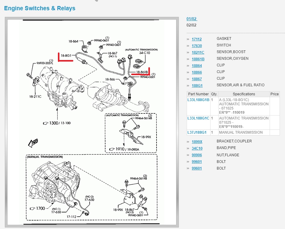

Verjetno ima ta avto 2 sondi. Ali se ve katera je problemati?na?
Imas dve lambde sonde.
Ena je k uravnava razmerje med gorivom in zrakom (tadraga) ta je locirana pred katalizatorjem oz. za izpusnim kolektorjem. Kataloska L37J188G1
Druga pa uravnava razmerje oz. pravilno mesanico kisika (oxygen sensor). Locirana je za katalizatorjem (cenejsa zadeva). Kataloska L37K18861
Je pa malo tezko dobiti dele za cx7. Ce pri nas nebo neke izbire oz. ce bo vse predrago, kar vrjetno bo bi se jaz obrnil na ebay :)
