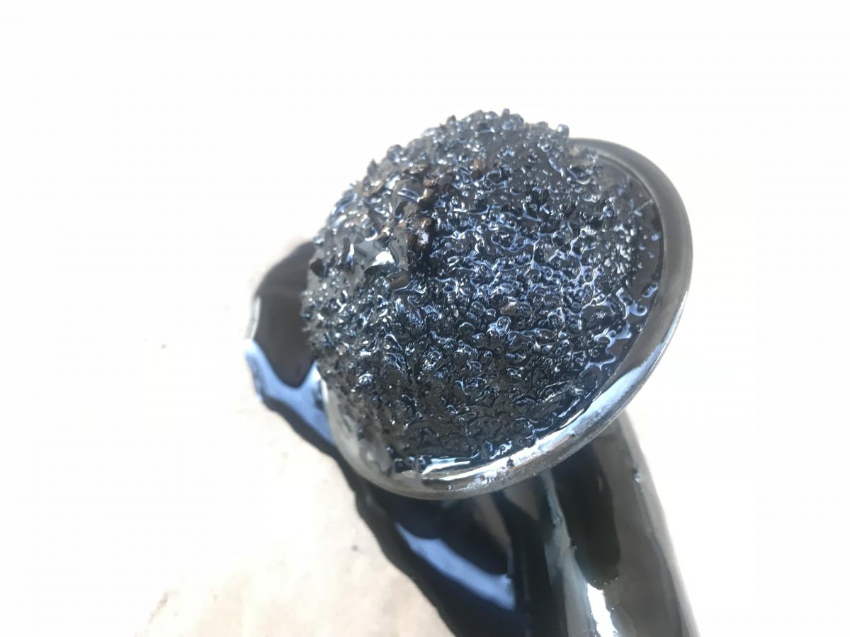

Zdravo! Imam Mazdo 6 2.0 dizel 2003 letnik 100kW 360kkm prevo?enih. V petek se mi je pri vo?nji domov pri?gala lu?ka za olje, parkrat ugansila in spet pri?gala. To mi je bilo malo ?udno saj sem servis delal oktobra in malo ?udno da bi popila 1l olja. Pogledam pal?ko in vidim, da je na polovici. OK bom dolil tok da bo na max verjetno ga je neki zbunilo, da se je pr?gala. Danes pri?gem avto in lu?ka spet gori, ter ?ez par sekund ugsne. Re?em huh, dobro sem se ustra?il. ?ez cca 1km se mi pri?ge in no?e ve? ugasniti. Zapeljem z glavne ceste, se parkiram in pregeldam nivo olja - je na maxu. Takoj mi je bilo jasno, da je problem v tlaku i ne nivoju. Ker sem bil od doma oddaljen cca 1km sem se odlo?il reskirat in odpeljati domov. Cel ?as mi je lu?ka gorela, razen na semaforju, ko je avto delal pod ?tandgasom. Ko sem pri?el domov in ga parkiral, sem ga par sekund pustil da dela v ?tandgasu, da vidim ?e bo ugasnila -ni- zato sem avto ugasnil in za?el ?tudirati kaj bi lahko bilo.
Zdej kar se ti?e zvokov...hmm itak mi je blo vse sumljivo, sam nevem ali je bil placebo ali pa se je dejansko druga?e sli?ala. Jutri grem vzeti senzor tlaka olja in snel bom karter da PONOVNO o?istim cedilo (nazadnje sem ga cca 3 leti nazaj in zamenjal tesnila na ?obah) in ?e ostane ?asa bom snel pokrov glave motorja in zamenjal tudi to tesnilo, saj se mi zdi da na enem delu malo pu??a.
Ampak vseeno bi prosil za va?e nasvete oz. kaj drugi mislite da bi lahko bilo. Malo sem ?ekiral druge forume (angle?ke) in seveda ?im je tlak olja problem so zmeri povezani veliki ???. ?e kdo smatra, da so zgornji posegi nepotrebni naj mi prosim razlo?i zakaj oz. kje bi se ti na mojem mestu lotil iskanja te?av in kako bi te?avo/napako sploh odkril.

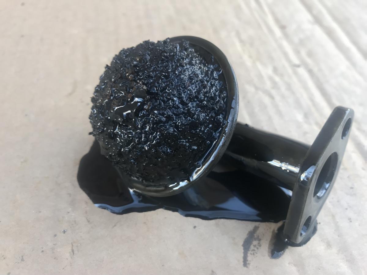

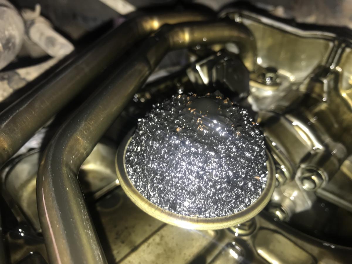

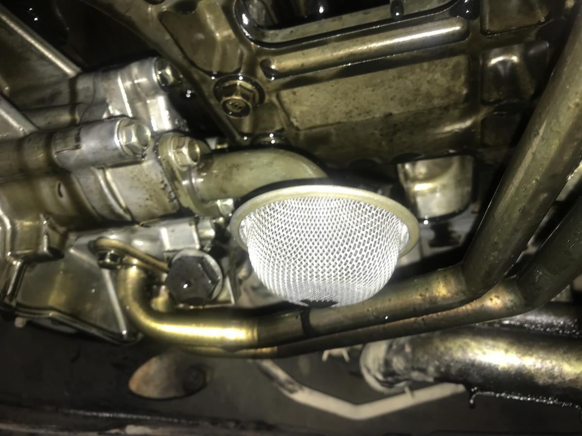

Se popolnoma strinjam in se z avto nisem ni? vozil od tega dneva. Definitivno je bila neka ?koda narjena, nimamo kej. Avto je star, z moje strani vem da redno in dosledno delam servise, vendar mi to ni? ne pomaga ?e je avto v preteklosti bil zanemarjen. Hvala za ?tevilko, jo na?eloma ?e imam saj sem v preteklosti menjal pri njem vztrajnik in sklopko...super zadovoljen s hitrostjo in ceno!
Kakor koli, radovednost mi ni dala miru in sem se sam odlo?il sneti karter in pogledati ali bom kaj na?el. Prilagam slike stanja cedila (upo?tevaj da sem cca 60kkm+ nazaj cedilo scistil v nulo in zamenjal bakrene podlo?ke pri ?obah). Zakaj je do tega pri?lo te?ko re?em vendar lai?no bi lahko rekel, da je 360kkm naredilo svoje. Vpra?anje za mojstra Pelka bi bilo ali je v avto star 16let vredno vlo?iti toliko denarja? Upo?tevite, da je "Mazda", se pravi ji je rja dokaj znana :D

O?itno, ?e ni DPF je to problem - pri DPF, pa nafta, ki se po?asi zliva v karter tudi pomaga pri ohranjevanju tega cedila ?istega. :ne vem:
V vednost, avto sem sestavil pri?gal in se mi lu?ka za pritisk olja ne pri?iga ve?. Tako, da sem siguren da je glavni krivec bil zama?eno cedilo. Kok km bo pa Mazda ?e zdr?ala bo pa samo ?as povedal :D.
