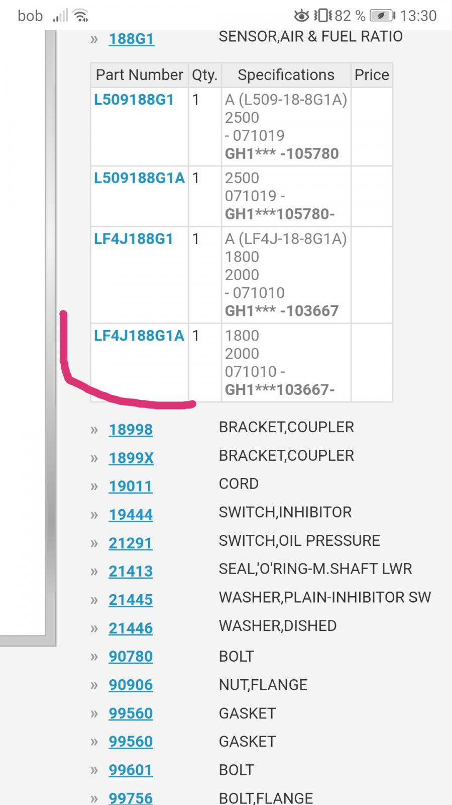

nejco Napisano 10. februar, 2020 Prijavi Napisano 10. februar, 2020 Pozdravljeni, Sicer sem pisal mail tudi gospodu Pelku, ampak vpra?am ?e tu, ker pravite, da nima rad ra?unalnika: Rabim novo lambda sondo. Nova originalna za moj avto je zelo draga, zato mi je mehanik priporo?il proizvajalca DENSO. Ampak o?itno ponujajo le za motorje od 2.0 naprej. Moj avto je: Mazda 6 GH 1.8, letnik 2008, ?tevilka dela za lambdo glede na A-cosmos, pa je: LF4J-18-8G1A Lahko morda posredujete sporo?ilo gospodu Pelku? Menjavo lambde bi opravil pri njem hkrati z menjavo olja in filtrov in pregleda avta ?ez kak mesec in pol. Hvala lepa in lep pozdrav, Nejc Citiraj

Scr3am Napisano 11. februar, 2020 Prijavi Napisano 11. februar, 2020 To je prva lambda sonda oz. pred katalizatorjem. 1.8 in 2.0 imata isto lambdo. Le 2.5 motor ima drugacno. Jest osebno bi vzel original rabljeno, ker nova original je res prevec draga. Denso ti je pa svetoval ker je res top firma za sonde. Razne replike lahko ne delajo optimalno ali pa dobis kaksno napako in posledicno check engine light. Poleg tega tudi aftermarket sonde niso poceni in so hitro 200?. Sonda se pa itq zamenja v desetih minutah. Raznim no name znamkam za 50-70e bi se jest izogibal. sem jo za fotra (2.0) kupil in je sicer vse normalno delalo le napako je ves cas metalo ven. Sem jo zamenjal in dobil denar nazaj.Ali je avto slucajno na lpg? Citiraj

nejco Napisano 11. februar, 2020 Prijavi Napisano 11. februar, 2020 Zdravo,- na testerju je javilo napako,- lu?ka za motor se je nekaj ?asa pri?igala za par dni, zdaj se ve? ne pri?iga.- avto cuka, ne pospe?uje lepo - na za?etku najprej po?epne, potem ?ele pospe?i kljub konstantnemu dr?anju gasa- v stand gasu ful nihajo obrati dostikrat, pri ?emer pride do kriti?ne stopnje nizkih obratov in potem po?ene motor na vi?je obrate- na tehni?nem plini niso bili ?ist ok, me je pogojno spustil Montirali smo dva distan?nika na obe lambdi in je pomagalo, da se nekaj ?asa ni pri?igala lu?ka za motor. Ampak se je potem spet za?ela pri?igat. In morda ?e kak simptom, ki se ga zdaj ne spomnim. lp ,Nejc Kaj pa se ti dogaja s to sondo? 1 Citiraj
nejco Napisano 11. februar, 2020 Prijavi Napisano 11. februar, 2020 Hvala lepa vsem za informacije in Zmaj, hvala za posredovanje sporo?ila! To je dobra informacija, da je za 2.0 ista kot za 1.8. Avto je 1.8 bencin, ni lpg. Ja, ne bom jemal poceni no name stvari, zato raje vpra?am strokovnjake, kaj kupiti. Bom po?akal na odgovor od mojstra in potem nabavil. lp, NejcOfftopic, sem pa mel podoben problem z enim starim BMWjem 320i e36... neverending story. Tudi lambda zani?. Pa je prej?nji lastnik kao zamenjal lambdo, tako da mi ni padlo na pamet, da bi lahko bil to problem... 1 Citiraj
nejco Napisano 13. februar, 2020 Prijavi Napisano 13. februar, 2020 Gospod Pelko pravi, da ni kopije lambde za ta avto, da je samo original OK. Citiraj
Gelipter Napisano 13. februar, 2020 Prijavi Napisano 13. februar, 2020 Ja ...saj sem to tudi jaz ti napisal ...obstaja samo original NKG..L.sonda..zs ta motor...pa? Mazda..probaj popust zrihtat na Mazdi...lp Citiraj
nejco Napisano 13. februar, 2020 Prijavi Napisano 13. februar, 2020 Ok, ja. Bom poskusil. Hvala. Lp nJa ...saj sem to tudi jaz ti napisal ...obstaja samo original NKG..L.sonda..zs ta motor...pa? Mazda..probaj popust zrihtat na Mazdi...lp Citiraj
Scr3am Napisano 13. februar, 2020 Prijavi Napisano 13. februar, 2020 So kopije, ampak jih je bolj malo. Evo to so recimo vse aftermarket. https://www.autodoc.si/search?keyword=LF4J-18-8G1A 1 Citiraj
