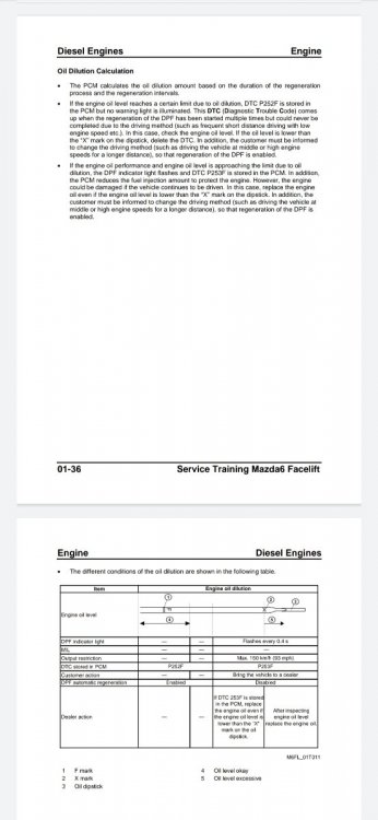

To da bi mel prevelik nivo olja ne more biti krivo, ker se lučka prižge že prej kot pa pride olje do oznake X.
Zdaj pišem za 2.gen, verjetno pa da je pri novejših enako.
Ko olje naraste proti X oznaki se že prej vklopi lučka za DPF, pri tem se omeji vbrizg goriva, max hitrost na 150kmh in izklopijo se atomatske regeneracije.
Tako da se ne moreš vozit z prevelikim nivojem olja brez da tega ne bi opazil.
Vzgornjem primeru bi sumil na podložke injektorjev in predolgimi servisnimi intervali. V takem primeru je olje hitreje zanič in se naredi oljna brozga, ki posledično zaštopa sito oljne črpalke motor ne dobi mazanja...
No druga možnost je še veriga, glede nato da so prve serije imele težave z prevelikim nategovanjem verige, nvm pa kateri letnik je tisti primer zgoraj.
