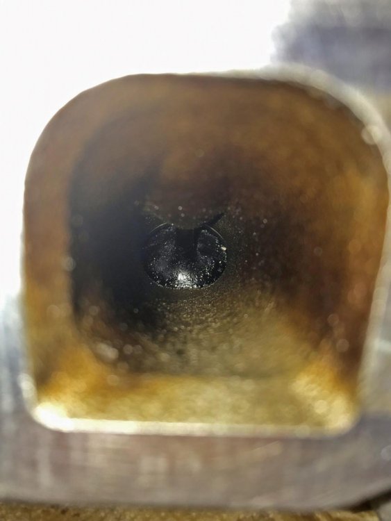

Ne vem,če sem ravno v pravi temi,ker se tu gre o traktorjih ,ampak mene pa zanima kako so pa kaj 2.0 akayactive motorji,ste imeli kake probleme razen krivulje,ki ni kak problem,če tudi to pričakuješ.😋
Jaz imam 6-tico g165 2018 sedaj imam 63000km in vse ok. Malo me edino skrbi pacanje sesalnih ventilov zaradi direktnega vbrizga.
Vsake toliko natoči 100-ko pa mal po gasu. Sicer "sranja" za nazaj ne moreš spucat, ampak škodi pa ziher ne. DI je pa nekaj, kar je ratalo v 2020 nekaj povsem normalnega in ne dobiš več avta brez tega. Vprašanje je samo na proizvajalcu, kako bo ta problem (ne)reševal.
pred 8 urami je NevLado napisal:
Pacanju sesalnih ventilov pri DI motorjih se ne moreš izognit, tudi noben 100oktanski bencin ali aditiv ti ne more pomagat. Ker gorivo gre direkt v valje, na sesalne ventile tako ne pride nič goriva da bi jih lahko sčistilo.
Za čiščenje preostane samo mehansko čiščenje z mletimi orehovimi lupinami ali suhim ledom.
Za preventivo pa imajo nekateri VAG becinarjidodatno šobo v sesalnem kolektorju ki ob določenem režimu vbrizga gorivo v sesalni kolektor in stem na sesalne ventile, tako se spere nesnaga.
Drugače pa nekateri entuzijasti odstranjujejo EGR in dodatno montirajo oilcatch can, naj bi pomagalo da se kasneje nabere nesnaga, čist odpravi pa problema ne.

pred 8 minutami je Aless napisal:

Imam vprašanje glede sita oljne črpalke na skyactive diesel motorjih. To sito je zaprto iz spodnje strani in ga po moje ne moreš kar tako enostavno čistiti. Na servisu ga po moje kar zamenjajo skupaj z verigo za pogon oljne črpalke. Potem si na varni strani. Delajo pa to tudi na po facelift modelih.
Mazda bi naj resila to pacanje ventilov tako da dvigne temperaturo in potem bi naj nekaj tega izgorelo, ampak to se mi ne zdi glih neka resitev. Ce bo treba bom dal scistit. Vsak avto ima nekaj kaj cemo tako to je. Meni tudi vsi hvalijo te g motorje, bomo videli na dolgi rok. Drugace novi toyotini motorji imajo tudi dvojne sobe (ene za direktni vbrig druge pa vbrizg v sesalno cev pred sesalnim ventilom) in je vse ok.

pred 25 minutami je scania napisal:
To je larifari, kje si to prebral.
Edina učinkovita rešitev je z dodatno šobo v sesalnem kolektorju, saj bodo prej ali slej verjetno vsi proizvajalci šli na ta sistem.
Tako kot si napisal vsak avto ima neke hibe, je pa fajn če lastniki za nje vejo in lahko preventivno kaj ukrenejo, preden pride do kakih dražjih okvar.
No tisti ki grejo po nov avto vsake 3leta se ne rabijo ukvarjat s takimi stvarmi.
Mazdini sesalni ventili po cca 20.000km. Ni kritično ampak čez 100-200kkm pa...

Meni se je tudi zdelo čist zgrešeno ko sem to zasledil, po moje razen šob v sesalni cevi ali fizičnega čiščenja ne pomaga nič druga. Jaz imam sedaj 63000km na 150000km bom pogledal kaksna je situacija in potem dal čistit.
Sem pa gledal enga modela je cistil z zobno scetko in neko kemijo na osnovi bencina. Meni se zdi da je tako kot je aless napisal peskanje z orehovim prahom najbolj ucinkovito.
pred 3 urami je scania napisal:
Ja in če ne ščistiš ta garež a se kaj zgodi? Je še kaj drugega na teh motorjih ali menjalniku,saj je verjetno drugačen kot pri dizlu.

Na začetku bo avto slabše vlekel oz. ne bo imel moči.... Potem ti bo pa na eni točki ventilčke začelo zvijat :D
Jaz sem precej naštudiral te motorje pred nakupom in trkam po lesu. Ampak kot ti pravim: tankaj, vozi in se ne sekiraj. :)

Tako kot je nevLado napisal nebo imel moči, ko je hladen bo trokiral, potem pa zna bit kakšna lučka ker nebo zadostnega polnjenja z zrakom. Ma jaz sem se odločil da bom na 150000km dal preventivno sčistit in je to to. Obstaja pa nek sprej od CRC ki špricaš v loputo in bi naj to sčistilo, jaz ne verjamem tem kvazi magic kemijam, tako kot je Aless napisal peskanje z orehovim prahom in mir. Bom pa iz firbca poslal povpraševanje koliko to stane in javim.
To tudi počnem in čakal bom objavo gdaj boš to očistill,da potem še jaz ponovim :vesel:
Odviti sito dol je kar umetnost oz posebno orodje, ker z jasnimi ključi ne prideš zraven.
Izgleda, da je skrb na obeh straneh, tako traktorski kot benzinarski. Se pravi, da moramo vsi preventivno nekaj postoriti na motorjih.
Ko bo prišlo to čiščenje na vrsto, bom vse lepo poslikal. Da vidimo, kako to izgleda in da bomo imeli lepo dokumentirano.
