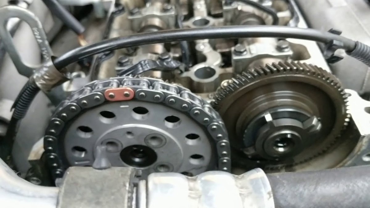

Ker, če omenim samo trenutno japonko, je že nekaj časa in km od menjave jermenov pa so vsi napisi na jermenih čisto lepo čitljivi in nič poškodovani. Ergo, je bil servis opravljen kot se zagre. Že cviljenje jermenov ob zagonu signalizira težave. Vendar imajo mehaniki nek čudežni sprej, ki odpravlja cviljenje. Torej, eliminirajo nekako posledico, vzrok pa ostaja. (slika spodaj je od moje italijanke in jermen po okrog 140k km in upam ,da vam slika kaj pove)
