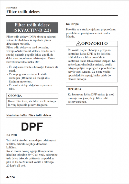

pred 9 urami je MBoki napisal:
Lučka za DPF se običajno prižge na avtocesti po kakšnih 100 prevoženih km.
Kaksna lucka se pa prizge? Kolikor vem, Mazde nimajo indikatorja, kdaj se aktivira ciscenje... Lucka posveti samo ob nepravilnem delovanju DPF ali utripa takrat, ko je ze potreben obisk servisa ...
Dejansko se lahko prižge lučka DPF takrat, ko se nabere določena količina in če takrat upoštevaš to in počakaš da regeneracija opravi svoje, potem je ok. Mislim pa da takrat lučka gori, ne utripa.
Ja... ampak takrat je filter ze poln ... Med normalnim delovanjem se lucka ne prizge ... in ni indikator tega, kdaj je ciscenje v teku ...
 Mazda6_Navodila_za_uporabo__8FK7-EE-16F-SI_L_Edition1_web_OM_-_2016_pdf.thumb.png.84f779fac1abcb70a147387651b538bd.png
Ja, je poln, ampak je poln toliko, da ga lahko samodejna regeneracija še ščisti. Če se pa pol še malo zajebavaš, pa ne gre več in je treba na tester.
Jaz sem to lucko pri prejsnji sestici videl samo takrat, ko sem zalaufal avto (ko zasvetijo vse lucke za kontrolo delovanja)... nikoli pa med voznjo ... zato tudi pravim, da ta lucka posveti takrat, ko je ze nekaj narobe... Zato me cudi to, da je napisal, da se lučka za DPF običajno prižge na avtocesti po kakšnih 100 prevoženih km
Jaz sem jo na šestki prve generacije, potem ko so bile neke težave z eno izmed DPF sond...Svetila je toliko časa, dokler nisem opravil regeneracije do konca. Ne spomnim se pa zdej točno ali je bilo pred menjavo sonde ali že prej..
