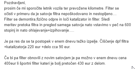

Mja sem že gledal da bi nesel Strajnarju sam kolikor štekam je zafrknjeno ga dat dol?
Oziroma ga je treba odrezat in potem zašvasta na novo - ali se pač motim?
pred 14 minutami je Brane napisal:
Novak-izpušni sistemi- jih očisti brez rezanja , švasanja in kurjenja v peči
Kako pa? Tako, da verjetno naredi luknjico v dpf filter in vanj našprica čistilno sredstvo? 🤔 To je bolj kratkoročna in polovična rešitev. Jaz ne bi nikoli tako dal delati. Edina prava opcija je odrezati, v pečico z njim in nazaj navariti. 🤗
Ali pa odrezati dat notr drug vložek - bolj prepusten in zavarit nazaj. Cena se mi zdi je na koncu nekje blizu :D
pred 6 minutami je SpEkTr napisal:
Ja, odvisno, koliko pride nov dpf filter. V angliji sicer stane okoli 370 funtov nov, a je sedaj zraven še carina. 🤔
pred 1 uro je Hixxy napisal:
Tako je. Ampak ni nek problem, naredijo tako, da se niti ne vidi, da je bil zamenjan. Prav tako ti ga tudi odstranijo, kar pa ni legalno.

En dan se zapeljem do njih da povprašam, še prej bom pa ERG spucal, mogoče je to krivo.
