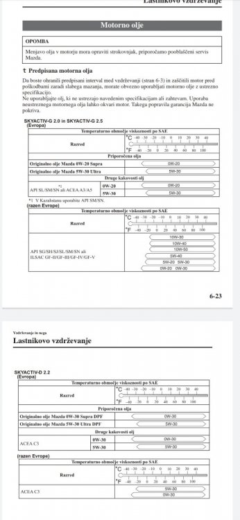

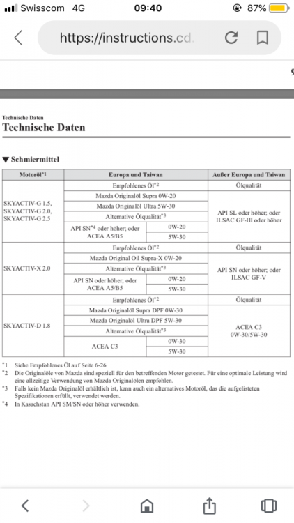

Sem zdaj šel še enkrat preverjat in za DIZLA 0w20 ni dovoljeno!
To novo olje Mazda Original Oil Supra-X 0w20 je bilo razvito posebej za Skyactive-X bencinske motorje, je pa dovoljeno z strani Mazde za Skyactive-G.
Za dizle to olje ni primerno in ne ustreza specifikacijam ki jih zahteva Mazda za dizelski Skyactive-D motor.
Če so ti v dizla vlili Supra-X 0w20 bi jaz zahteval menjavo za Ultra DPF 5w30 ali Supra DPF 0w30.
Spodaj imaš izsek glede olja iz navodil za uporabo za Mazdo 6 in CX-30.

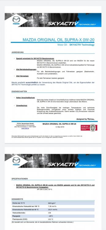

Priložil sem tudi tehnični list od Mazdinega olja Supra-X 0w20, kjer tudi piše da je to olje samo za bencinske motorje.

pred 23 minutami je Aless napisal:
Kateri servis to?? Pooblaščeni?
Ti imaš dizla ali??
