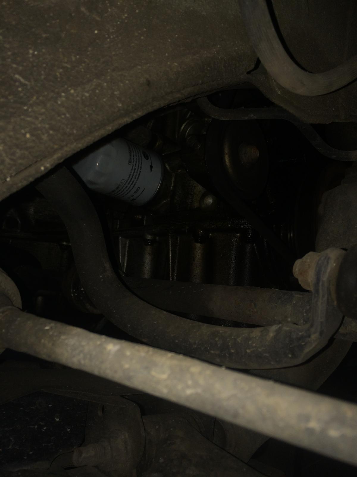

V?eraj sem peljal za micro od mrzlega starta do doma, in niti kan?ka dima iz auspuha, kar sem pri?akoval. Ni mi dal miru, preden peljem menjat teflone . To bi bil ?e dokaz...ampak ni?, niti mal, zato sem jo danes ?akal pred gara?o in glej....o?itno res samo tesnilo karterja in to samo ko ona po klan?ini iz gara?e pripelje, da se takrat izte?e, med vo?njo pa osu?i, v horizontali pa ne pu??a....
sva?ta, itak je olje za menjat, se to poleg, ?e pa bo ?e ?rla pa sam k pelkotu ni druge.  (od nedelje iz max na pol med nim/max....?e gre toliko v motor bi se moral kadit)

Pokli?em Simona v ponedeljek pa mu pripeljem, sem ?el pod avto z lu?jo in je ?lo tesnilo, ne na karterju ampak bloku (pod filtrom in nad karterjem) Kar konkretno se vidi kje, ker pa je tako vi?je od nivoja olja se ne zliva doma in to je to, ker je od bloka do karterja vse mastno, vijaki napojeni, tesnilna masa gleda ven, vmes pa plast olja
ampak to je pa treba s pravim orodjem in na liftu
