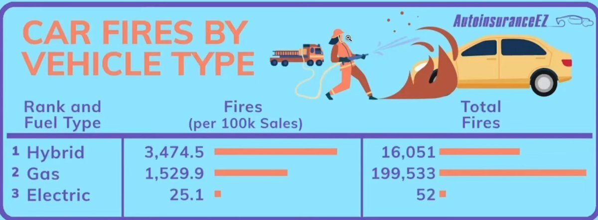

Bolj ste vi tisti, ki se na račun medijske "propagande" in šank debat pogovarjate samo o tem, kako lahko EV zagorijo. Čeprav statistično gledano zagorijo manj pogosto kot ostala vozila.
V priponki imate ameriško statistiko požarov s strani društva zavarovalnic. Je dovolj povedna?
Ne, ni, en podatek še manjka: koliko je katerih vozil na cesti? Mislim, če imaš na cesti 55 električnih in jih 52 pogori je to precej hujše kot če imaš na cesti 400.000 "gas" in ti jih 200.000 pogori...
To še razumem, ker je na število požarov na 100k vozil.
Meni manjka podatek, kolko so stari, ko zagori.
Bolj je važno kako enostavno je katerega pogasiti. Teslo s 100 kWh je kar izziv ugasniti. ICE pa malo poliješ, pa greš domov...

Mislim, da se nisva razumela. Glej, jaz imam rolarje. In ne koleščkov ne ležajev nisem zamenjal že pet let. Ker od tega, da stojijo v predalu, se ne zrabijo...
Eno je, koliko vozil je registriranih. Drugo je pa, koliko kilometrov so ta vozila prevozila oz. koliko so na cesti...
Saj imaš podano razmerje.
Zagori 3,5 % hibridov, 1,5 % bencinarjev in 0,025 % EV. Ampak zgolj slednji so privlačni za "clickbait" naslove v medijih, čeprav so daleč najbolj nevarni za vžig hibridi.
pred 6 minutami je dvorjan napisal:
Nisi ga razumel.
Če se z temi EV naredi 10km na dan povprečno in z ICE 100km na dan povprečno je to razlika.....
To je htel povedat.
