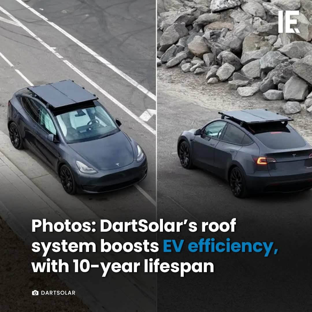

Distributer bo pa Thule
Kaj vse se ne spomnejo v ihti, da bi zmanjšali manko današnjih baterij ... Dokler ne bo konkretnega preboja pri baterijah (ali celo kakšni drugačni tehnologiji) je škoda truda.
Em, torej...
Ja, vem, sm kmet an s hribu doma...
Če EV priklopiš na 22kW polnilec, ga polniš dve uri.
Dve taki sončni celici imata, od oka, 220W. A dodata toliko, kolikor je izgub zaradi večjega zračnega upora? Ker za napolnit baterijo bi trajali kakšne tri mesece...
