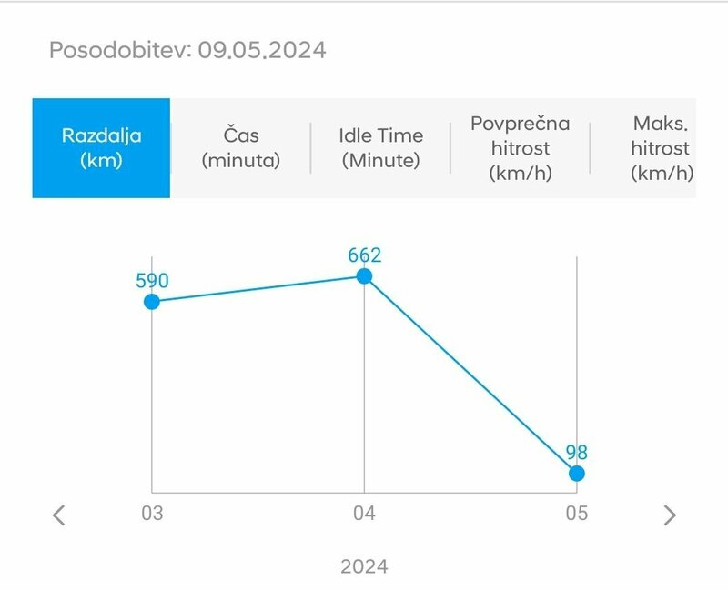

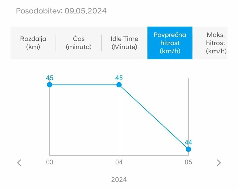

Mojstri ... samo nekaj ... teh 4k km in povprečje 48 km/h vključuje ooogrrooomnooo mestne vožnje.
Sploh pa - resetirajte vaše števce in se naslednjih 4k km vozite tako, kot se pač vozite (niti vam ne bom govoril o mestni ali zimski vožnji). Potem pa prilepite svoje screenshote in bomo predebatirali. Bomo videli, koliko vas bo dosegalo 48 km/h. Nihče z mestno vožnjo ... #pacienti

Večinoma rush hour služba in nazaj:
Malo bi družinskih izletov naredla, namesto Focusa in bi bila preko 48km/h.
Glede na to, da stojim in da je v mestu 50km/h omejitev. In da imam do službe celo vrsto ležečih, sem ok.
Popravljeno od godlike
