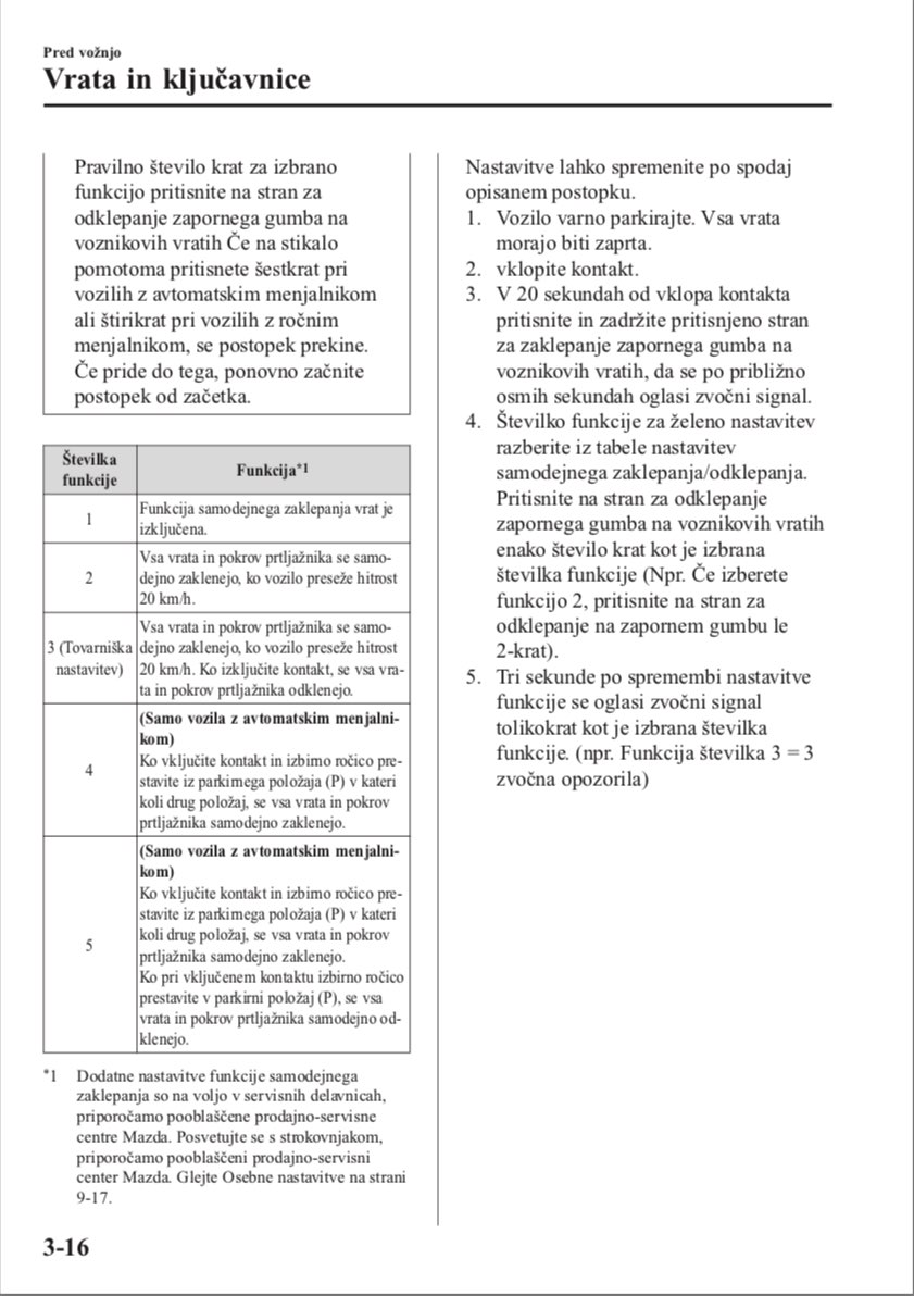

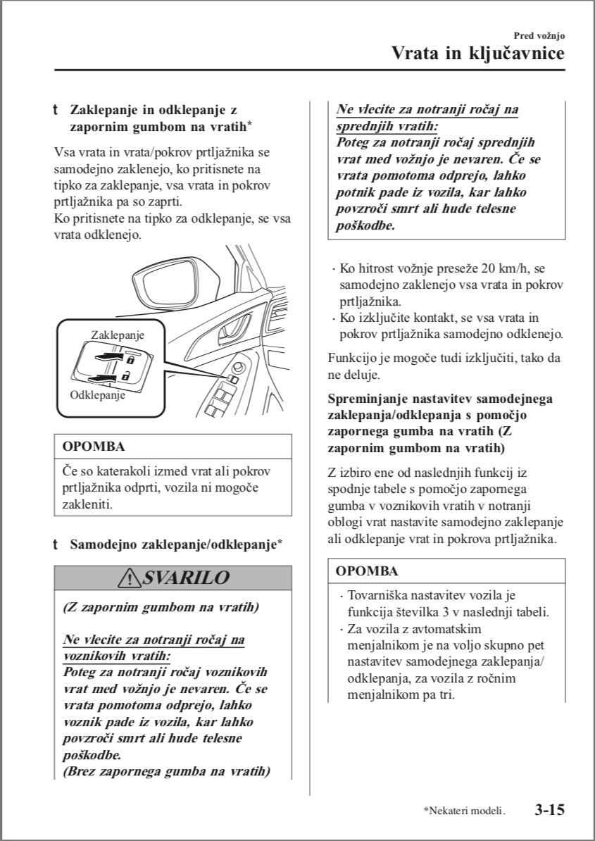

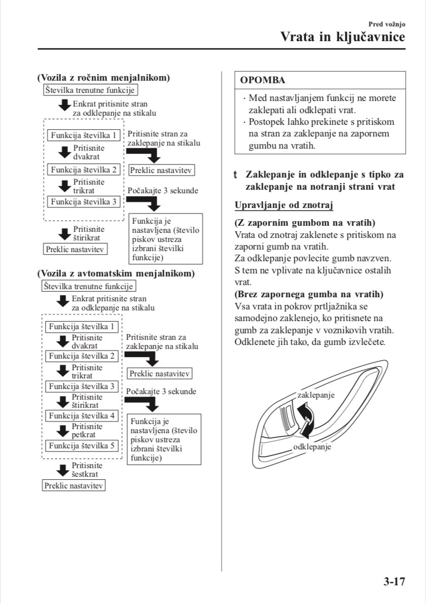

V prirocniku pise, da naj bi tudi trojka imela to funkcionalnost ampak kot kaze samo pri nekaterih modelih... Od strani 3-15 dalje >> https://www.mazda.si/handlers/TwedlePdfDownload.ashx?u=%2Fmedia%2Fmazda%2F4a2ef_Mazda3_Navodila_za_uporabo__8FQ6-EE-16I-SI%2BL_Edition1_web_OM.pdf&f=Mazda3_Navodila_za_uporabo__8FQ6-EE-16I-SI%20L_Edition1_web_OM.pdf
Sistem autolock je imela do cca 2015, potem v EU ni bilo ve? na voljo. Enostavno so izbrisali funkcijo iz sistema, kolikor sem na hitro preletel tuje forume.

Kot sem napisal, stvar se da nazaj vklopiti (in se pojavi v nastavitvah) ?e popravi? konfiguracijo na BCM.
Pa ima? mogo?e taprav OBD in kode? Enkrat bi to rad naredil, sam nimam dovolj izku?enj.
Seveda se da. Aftermarket se marsikaj da. Govorim o OEM nastavitvah.
